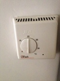

Pouvez vous me dire à quoi sert le bouton de réglage de la sonde d'ambiance de ma maison.

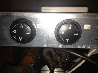

Pouvez vous également me dire comment on règle l'Aquastat, car je ne sais pas comment positionner le curseur.

"Pouvez vous me dire à quoi sert le bouton de réglage de la sonde d'ambiance de ma maison".
A rien en mode chauffage (le seul qui vous intéresse pour l'instant !) : c'est une sonde qui permet au calculateur de la PAC de calculer l'écart entre la température demandée sur la télécommande et celle relevé par la sonde et donc d'informer la PACde l'effort qu'elle a à faire...
Réglage des aquastats (général et appoint électrique)
vous trouverez copie de la notice qui a dû vous être remise là :
http://jeanloup.pizon.free.fr/Guide-Ins ... no-tri.pdf
la sonde est effectivement bizarrement installée : théoriquement, elle doit être à environ 1,50 m du sol, au nord pour ne pas être influencé par le soleil. la mise en service des résistances est en général réglé par l'intermédiaire du thermostat relié à la fameuse sonde pour une température extérieure de - 5°C...
une partie des résistances (en général trois de 2KW) peut être déconnectée pour limiter la facture suivant le besoin..;

Enfin, avez vous une idée de mon décalage au niveau de la sonde d'ambiance (2°C sur la télécommande Daikin, alors qu'il fait 15°C).

titiriri31 a écrit :Pour l'Aquastat, j'ai la notice et j'ai bien compris à quoi il sert. Je souhaiterai le régler vers 40°C, mais comme je l'ai indiqué, je n'ai pas de guide dessiné pour positionner l'Aquastat à la valeur souhaité. Donc difficile de connaitre mon réglage actuel (voir photo que j'ai posté).
Voila une photo des aquastats sur laquelle j'ai ajouté l'index de réglage (point rouge) sur la photo ces limiteurs sont tous deux réglés au maximum soit 60°C, 50°C serait largement sufisant.
Si votre machine n'est pas sur-dimensionnée, la mise en service des résistances d'appoint devrait se faire vers +3°C avec 2kW, cela évitera que la machine surgivre trop rapidement.
Sur le décalage entre la valeur lue au boitier et la température intérieure, tout dépend du câblage de la partie mesure de l'entrée régulation.

Merci pour votre réponse, qui m'éclaire sur la position des Aquastat.
Je ne comprend pas pourquoi mes résistance se mettrait en route à partir de 3°C, si j'ai réglé le thermostat extérieur à -5°C?
Dois-je laisser en permanence la résistance électrique commuté sur le tableau électrique, et la position H sur la télécommande Daikin?

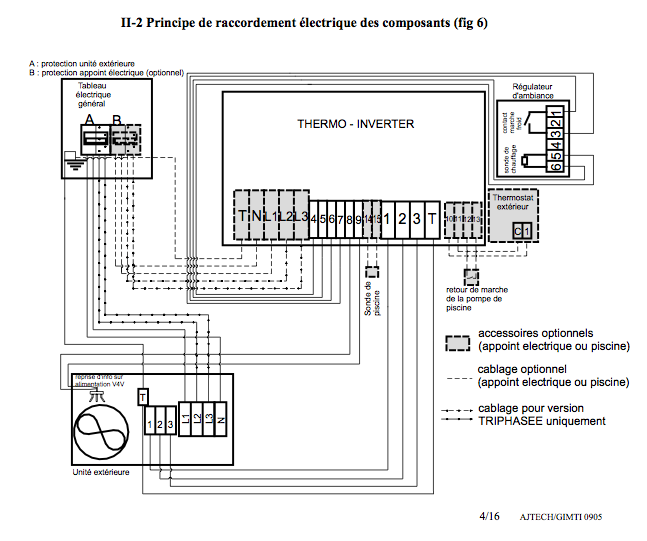

Pour le câblage d'ambiance de la sonde, elle est sur les bornes 4 et 5 du module Ajtech, et j'ai le contact du thermostat sur 6 et 7. Compte tenu du peu d'information de la documentation, je ne suis pas en mesure de déterminer si c'est le bon câblage.
Je peux toujours tenter des inversions, mais est-ce que je prends un risque à la faire?

"Je ne comprend pas pourquoi mes résistance se mettrait en route à partir de 3°C, si j'ai réglé le thermostat extérieur à -5°C? "
Vos résistances ne se mettront bien en service à environ -5°C si votre rhéostat est correctement étalonné et positionné sur -5°C...
Je pense que "ummolæ" vous suggère pour éviter le givrage parfois excessif de la PAC de brancher une résistance à une température inférieure à clle habituellement recommandée...J'ai moi-même pris l'initiative d'en brancher une (2KW) à -4°C, puis une deuxième (4KW au total ) à -7°C, puis la dernière (6 kw au total) à-10°C... Pour l'instant, je n'ai fait l'essai (satisfaisant) que de la 1ère étape : la PAC souffre moins et la facture EDF aussi...
"Dois-je laisser en permanence la résistance électrique commuté sur le tableau électrique, et la position H sur la télécommande Daikin? "
Oui, si vous souhaitez la mise en service automatique / on entend un "clac" lorsque le relais colle (et décolle) ( la résistance n'est en service que lorsque le relais est collé, si elle a été correctement câblée, ce qui n'est pas toujours le cas)
"Pour le câblage d'ambiance de la sonde, elle est sur les bornes 4 et 5 du module Ajtech, et j'ai le contact du thermostat sur 6 et 7. Compte tenu du peu d'information de la documentation, je ne suis pas en mesure de déterminer si c'est le bon câblage. "
vous trouverez ci-joint le schéma électrique de mon Ajtech 140 (notice d'installation page 4/16 , que vous pourrez téléharger là:
[url]http://jeanloup.pizon.free.fr/Guide-Ins ... no-tri.pdf
[img]http://www.chaleurterre.com/forum/image ... ch_565.png[/img]
la sonde d'ambiance est , sur la mienne en 5 - 6 ,et le thermostat extérieur en 10-11...si les préconisations Ajtech ont bien été suivies par l'installateur[/url]

Vous dites qu'il faut réguler uniquement sur la sonde d'ambiance sans aucun thermostat. J'avoue ne pas comprendre vos propos.
Si me j'essai à une explication, je dois régler 20°C sur le module de marque Flash de mon salon. Mais que dois-je mettre sur la télécommande Daikin? Mon installateur semble dire que si je mets 20°C sur le module Flash et par exemple 22°C sur la télécommande Daikin de l'UI je modifie la loi d'eau et non la température que je souhaite avoir dans la maison. Est-ce véridique et pouvez vous m'en dire plus sur la loi d'eau?
Par contre je ne m'explique toujours pas l'écart de lecture de la température d'ambiance sur la télécommande Daikin par rapport la température réelle. Les contrôles de résistance mettent pourtant en évidence que la sonde d'ambiance fonctionne bien. Les câblages sont les bons également. Avez vous une piste?

titiriri31 a écrit :Si me j'essai à une explication, je dois régler 20°C sur le module de marque Flash de mon salon. Mais que dois-je mettre sur la télécommande Daikin? Mon installateur semble dire que si je mets 20°C sur le module Flash et par exemple 22°C sur la télécommande Daikin de l'UI je modifie la loi d'eau et non la température que je souhaite avoir dans la maison. Est-ce véridique et pouvez vous m'en dire plus sur la loi d'eau?
Je dis qu'il faut réguler sur sonde d'ambiance seule parce que ces groupes ont été prévus pour cela. En mode chauffage, le réglage du boitier FLASH ne SERT A RIEN, le bouton de ce thermostat ne sert qu'en mode FROID, par contre la sonde de température contenue dans ce boitier sert bien à la régulation de température.
Si vous voulez augmenter ou réduire la température de votre maison, il faut régler le point de consigne sur le panneau de commande BRC.
titiriri31 a écrit :Par contre je ne m'explique toujours pas l'écart de lecture de la température d'ambiance sur la télécommande Daikin par rapport la température réelle. Les contrôles de résistance mettent pourtant en évidence que la sonde d'ambiance fonctionne bien. Les câblages sont les bons également. Avez vous une piste?
