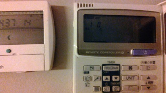

Sur la platine à l'intérieur de chez moi il est inscrit
SETTING UNIT
RC 1 0
et un logo attention
Je redisjonte l'ensemble (UE et UI) puis attends et la en réenclanchant le disjoncteur la PAC démarre mais elle tourne au ralenti et ne chauffe pas mon eau comme avant.

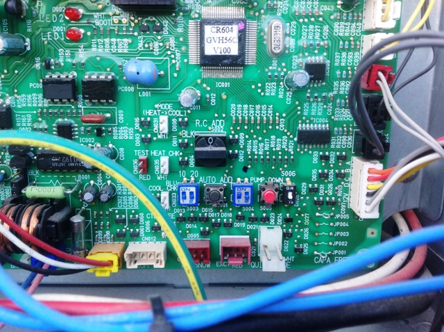

J'ai pris en photo le circuit imprimé de l'UE qui d'après moi n'affiche pas de défaut (LED 1 et 2) mais pouvez vous me dire si mes commutateurs sont en bonne position.

il n'y a que qq qui connait ou possède ce matériel qui peut répondre; et malheureusement pour vous, ce n'est pas mon cas!
S2 et S3 correspondent bien à 1 seule unité; mais S4 et S6 ? aucune info sur doc mais ils n'ont pas changé de pos tout seul

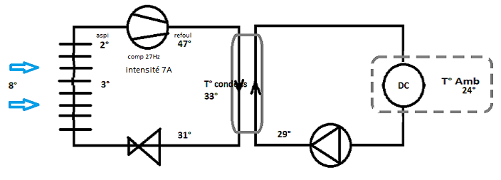

un résumé fait à partir du dernier relevé:
suis pas frigoriste mais rien ne me choque dans relevé concernant le FF
attendons l'avis des pros
coté eau, avec T°condens 33°,le départ eau sera inférieur à cette valeur (pincement échangeur) et alors avec un retour de 29°, le delta (départ,retour) ne me parait pas optimum ; les pac sont testées généralement à dT°5
le débit H2O semble être trop grand; faites un essai à plus faible débit
depuis que vous avez coupé les résistances (hier 20h ?) vous êtes tjs à 24° ambiant (sans autres apports ?) et vous dites que ça ne chauffe pas !!!
l'UE est inverter et consomme dans la config ci-dessus 7A 1600W
le fct idéal c'est de moduler en fréquence le compresseur et pas forcément de l'arrêter
je regardes tjs doc pour comprendre aussi pourquoi présence du régul Carel et comment est réguler le comp (sur T° condens ?)
il y aussi une sonde connectée au Carel qui donne T° départ eau ; pourriez vous donner sa valeur en fonctionnement
aviez vous un relevé de référence des paras ; relevé fait par exemple lors de la mise en service par tech ou fait par vous même dans différentes conditions de T°ext ? ça permet de comparer entre relevés et de voir évolution (monitoring du pauvre si vous m'avez pas ITOW)
