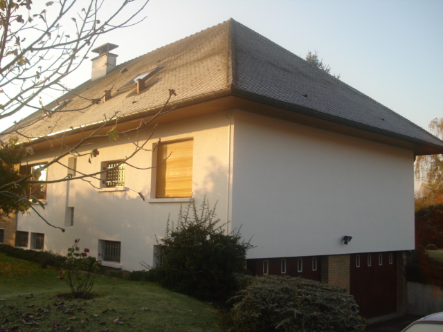

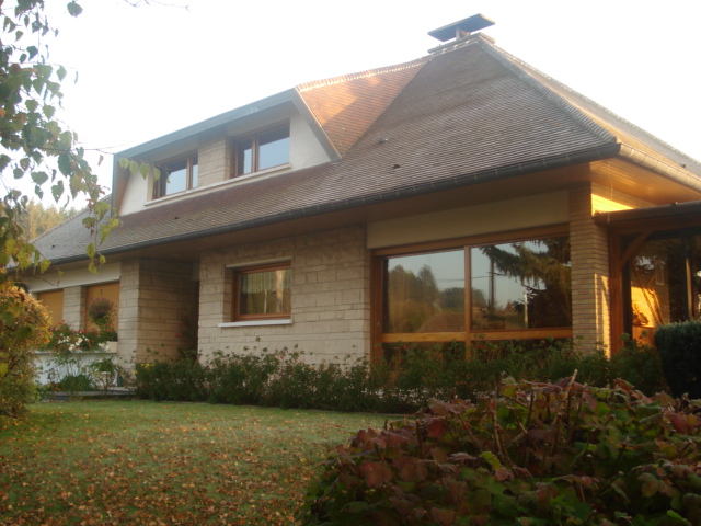

mon installation est situe dans la somme en picardie
la nappe phreatique n est qu à 3.5m mais le puits descends à 10 metres
maison de 200m2 de 1973 contruite en brique platriere et pierre
bien oriente mais mal isolee
200mm de laine de verre en sous toiture
double vitrage 4/12/6 avec film reflecteur de chez saint gobain
sous sol complet
la pompe à chaleur est en fonctionnement depuis le 10 octobre 2007 j ai souscrit un abonement hp/hc triphase de 12KVA la pac est equipe d un systeme de demarrage progressif comercialise par ciat
facades sud et ouest
facades nord et est
les facades sud et ouest ont les plus grandes ouvertures , la face au nord est borgne et reisolee par l exterieur
la face est a peu d' ouverture

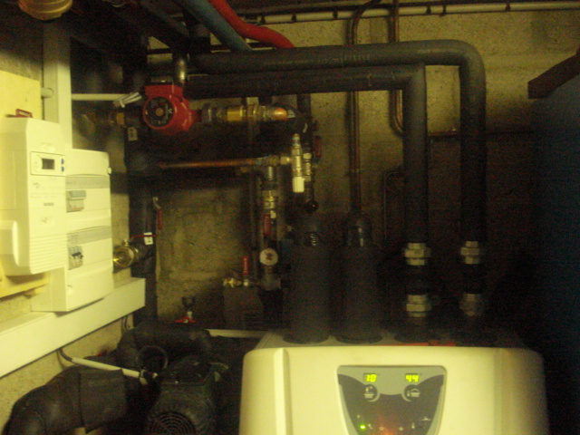

la pompe à chaleur est situe dans la chaufferie au sous sol a cote de la chaudiere fuel buderus
le systeme est equipe d un echanguer à plaque de marque ciat

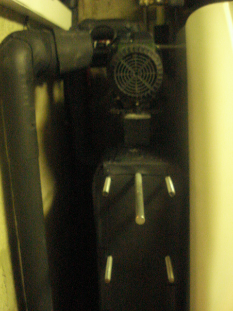

le puisage d eau ce fait avec une pompe de marque DAB d une puissance de 1kw ( je sais que cest un trop eleve mais pour l instant mon puits ne fourni pas encore suffisememnt de debit...)

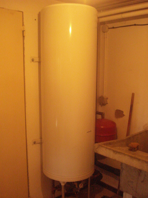

le ballon tampon(200l) lui est à l'exterieur de la chaufferie

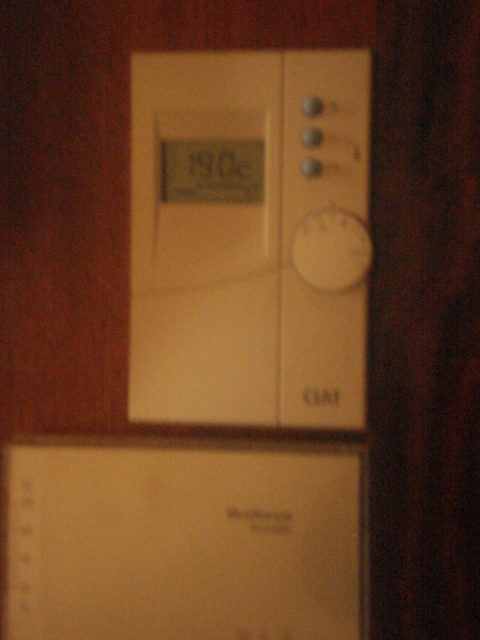

le bloc de regulation est a l etage dans le hall car nous avons une cheminee avec insert dans la piece à vivre
je ne suis pas encore familiarise avec le reglage de la regulation de chez ciat
il me parraisse un peu avars d explication ( aucun graphique dans la documentation fournit par ciat
