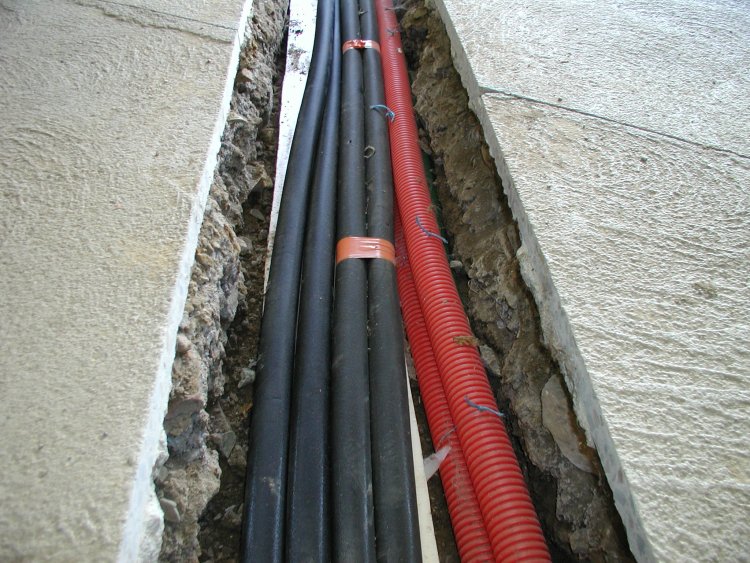

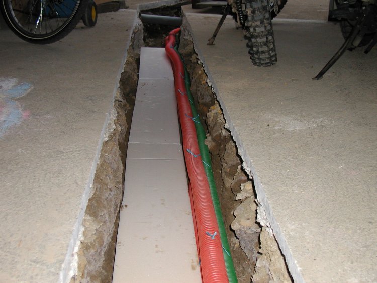

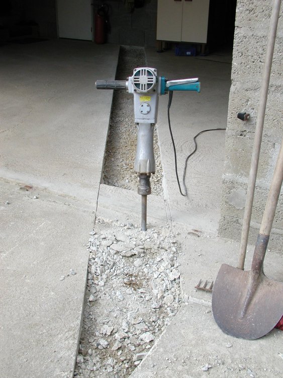

La tranchée : Courant mai je me suis attaqué à la tranchée, 10m de long, 40cm de large, 40cm de profondeur ; tout çà à la pioche et la pelle, mais il d’abord fallu découper la dalle béton. Au fond de cette tranchée j’ai disposé deux fourreaux électriques (un pour la PAC, un pour la cabane de jardin et un fourreau pour l’eau), et 60mm de polystyrène extrudé, ou viendront reposer les tuyaux de liaison. De chaque coté des tuyaux je mets également 60mm de polystyrène, et enfin la même chose par-dessus.
Le percement de la tranchée…
L’isolation au fond de la tranchée, et les fourreaux électrique.
Les tuyaux de liaison posé sur l’isolant

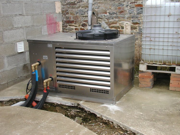

La PAC Amzair

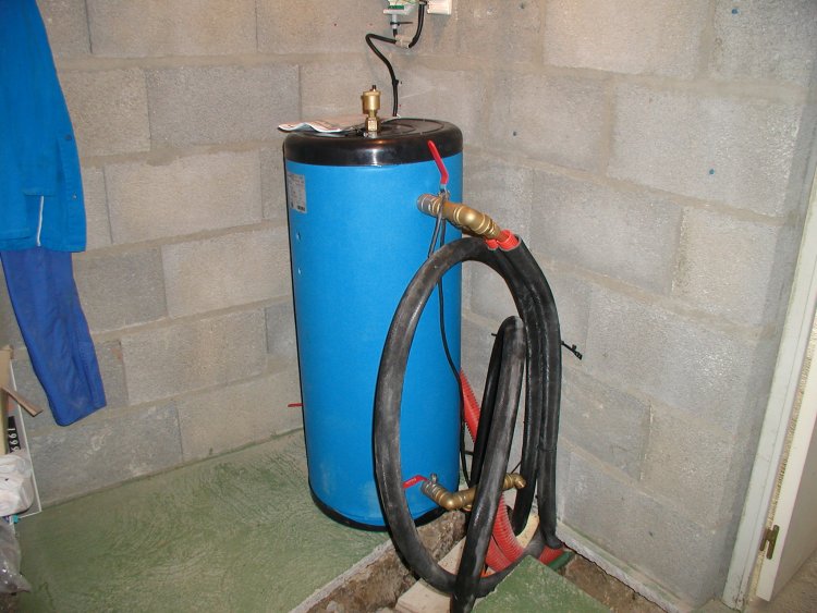

Le ballon Tampon de 140 litres.
