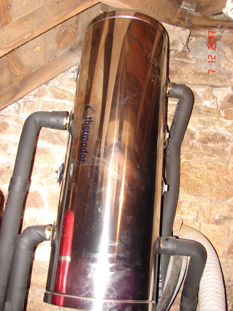

le ballon tampon :

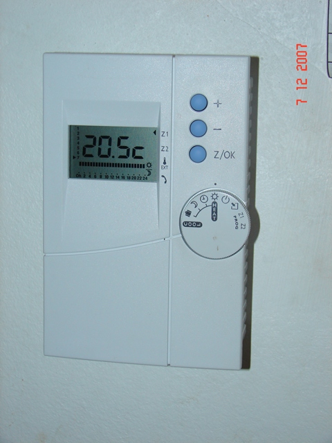

la régulation par loi d'eau Delta Dore :
