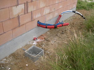

je prends un peu de temps pour mettre les photos de mon installation.
Je vais essayer de mettre des comentaires un peu plus tard
La photo ci dessous illustre la sortie des gaines pour la pose des 2 groupes extérieurs. Un pour le Rez de Chaussée et un pour l'étage. Le regard, quant à lui, est destiné à la réception des évacuation de condensation qui iront directement dans le PVC des eaux pluviales. En effet, l'avantage de cette installation au départ d'une maison neuve, est de ne pas avoir de pompes de relevage. Donc moins de frais et moins de risque de panne.
Ci dessous, tous les cuivres concernant l'arrivée du groupe extérieur et le départ vers toutes les unités intérieurs du rez de chaussée. Nous sommes ici dans le garages. Le groupe extérieur peut recevoir jusqu'à 8 unités intérieurs. Pour cela, 2 boîtiers de répartition sont nécessaire au bon fonctionnement de l'ensemble.
Ces cuivres sont ceux destinés au raccordement des unités de l'étage. Celles ci sont prévues en cours d'année 2008. L'étage étant complètement à ma charge, il me reste pas mal de travail avant d'installer ces unités.

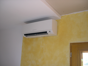

Unité de la cuisine-séjour MSZ GC35VA
Unité du séjour salon MSZ GB50VA

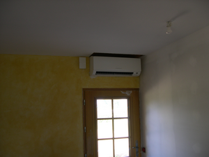

Unité de la chambre des parents MSZ GC22VA
Unité de l'entrée MSZ GC22VA

j'ai une question sur le fonctionnement général des unités intérieures. Dans les pièces à vivres, j'ai mis en température de consigne 21°C et j'obtiens entre 18.5°C et 20.5°C suivant la T° extérieure. Pour les chambre, j'ai mis 17°C en consigne et j'obtiens entre 19°C et 20°C. Quelqu'un peut il m'expliquer pourquoi existe t il un écart entre consigne et réel ? Et pourquoi dans les pièces à vivre j'ai moins que la consigne et inversement dans les chambres ?
Est ce dû au dimensions des pièces ?

Il est vrai que je trouvais les unités un peu proche du plafond. Il trop tard maintenant pour les changer de places. Je vais donc changer la T° de consigne pour obtenir la T° souhaitée.

j'ai regardé la doc installation de Mitsu. Il préconise minimum 65mm entre le plafond et les unités. C'est donc OK.

Distance au plafond ?
Particulièrement à Babar ; Quelle est l'influence de la distance au plafond ??
En privilégiant l'utilisation chauffage ne vaut il pas mieux éloigner les UI du plafond ?
Il y a une exemple d'installation l'UI est carrément presque au sol ?
A bientôt.
fred

Honnêtement, fredjaw, je n'ai plus de problème de T° de consigne. En fait, la sonde de la console était mal "orientée" et cela provoquait ce dis-fonctionnement. Depuis le début de l'année tout fonctionne parfaitement. J'ai un décalage entre la T° de consigne et la réalité de ±0.5°.

Cette distance sera importante surtout en clim afin de favoriser un effet "coanda" qui aura pour but d'accrocher la veine d'air au plafond. Une valeur moyenne est de placer la bouche de soufflage à 30 cm du plafond avec un maxi à 70 cm.Particulièrement à Babar ; Quelle est l'influence de la distance au plafond ??
En chauffage on va souffler différemment, la hauteur n'aura que peu d'importance dans ton cas.
