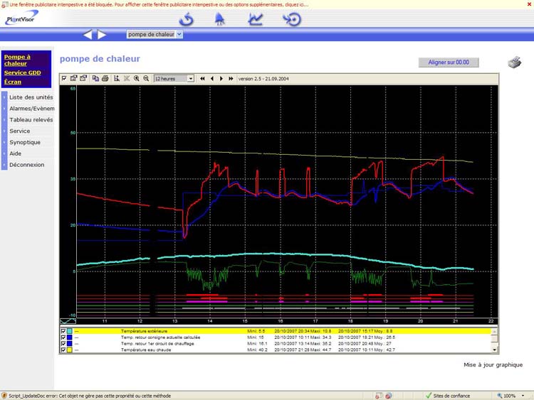

Equipé du système de diagnostic local sur PC, l'interface Plantvisor permet de visualiser et d'intervenir sur l'ensemble des réglages de la PAC ainsi que visualiser les courbes de fonctionnements et de températures.

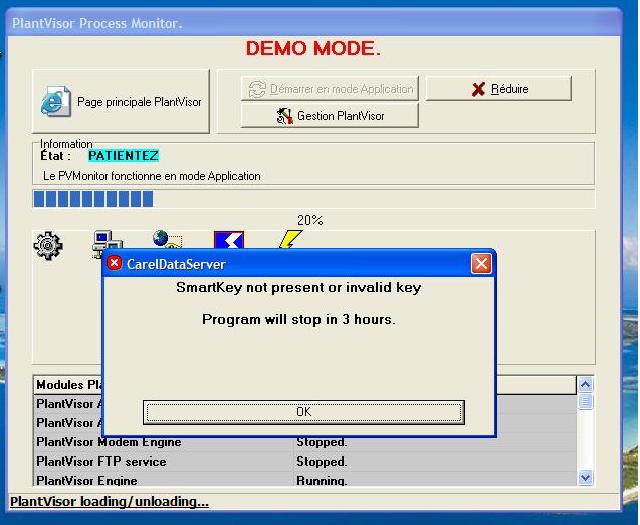

Super outil interactif de liaison avec la régul de la PAC, mais le souci, c'est que le logiciel Plantvisor est une version de Démo limité à 3 heures!
Il faut une clé USB non fourni par DIMPLEX!
C'est ennuyeux pour suivre les courbes sur de longues périodes (la nuit par ex).
Quelqu'un aurait-il la solution, chez Dimplex malgré plusieurs mails, courriers et coups de fil, toujours pas de solution!

C'est bien le logiciel DIMPLEX qui m'a été donné à la mise en route.
Mr BOLLA (dimplex) m'a réexpédier un autre CD, que j'ai installé à la place de l'autre, mais il me demande toujours cette fameuse clé.
J'ai appelé chez CAREL (le fabricant) ou l'on me répond qu'il faut obligatoirement une clé USB pour dévérouiller le logiciel de démo (limité à 3 heures) et donc de voir avec DIMPLEX.
J'ai donc rappelé DIMPLEX, écrit un courrier mais il semble difficile de me fournir cette clé (surement payante) et qui aurait du m'ettre livré avec le logiciel.
J'ai payé 300€ pour l'interface PC avec le logiciel mais en version de démo, c'est curieux!
C'est comme acheter un PC avec la version WINDOWS de démo limité dans le temps!

Il s'agit probablement d'une clef de verrouillage, ces "dongle" ont longtemps été utilisé sur port parallèle.
En gros le logicielle var lire un code crypté sur le dongle, s'il ne le trouve pas il se vérouille.
Maintenant si tu as acheté l'interface chez Dimplex c'est effectivement eux qui doivent te le fournir. Sauf si Dimplex précise bien qu'il ne fournissent qu'une version de démo.

Effectivement, mais il n'y a rien de précisé, et depuis mars 2007, je n'ai toujours pas la version officielle!
Il faut dire que je suis l'un des rares à avoir pris l'interface PC et pourtant, c'est un
fabuleux outils pour comprendre et optimiser sa PAC (un peu comme le GPS pour la voiture).
Ils semblent peu se préocuper de cet interface étant donné sa commercialisation malheureusement marginale (les pros ne maitrisant pas du tout le produit), dommage, c'est pourtant un argument très vendeur et ludique.

Je n'ai pas de sonde pour la température intérieur, cela fonctionne parfaitement sans, la température sélectionnée avec le logiciel (dans le shéma hydraulique) correspond parfaitement à la chaleur ambiante de la maison.
Celà équivaut au réglage sur la régul ou la commande déportée, a ceci prêt que sur ces derniers, la valeur n'est pas indiquée en degré mais par ] ou [.
Concernant les autres réglages, tous sans exeption sont accessibles par le logiciel (comme sur la régul).
le fonctionnement des éléments (compresseur, ventilateur, circulateurs des circuits de chauf, d'ECS, chaudière en relève) sont visualisables en fonctionnement (gif) sur le shéma hydraulique.
De plus, les courbes de températures (de toutes les sondes) et le fonctionnement des éléments du circuit sont visualisables et mémorisables sur l'ordi, parfait pour l'historique et les statistiques.
Pour régler ma PAC, je ne me serre que du logiciel, c'est bien plus pratique et je vois le résultat en live.
