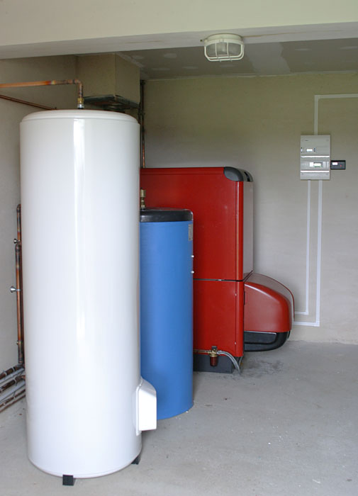

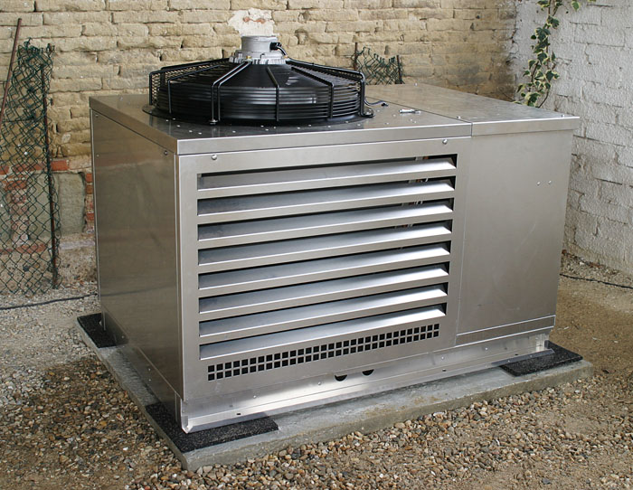

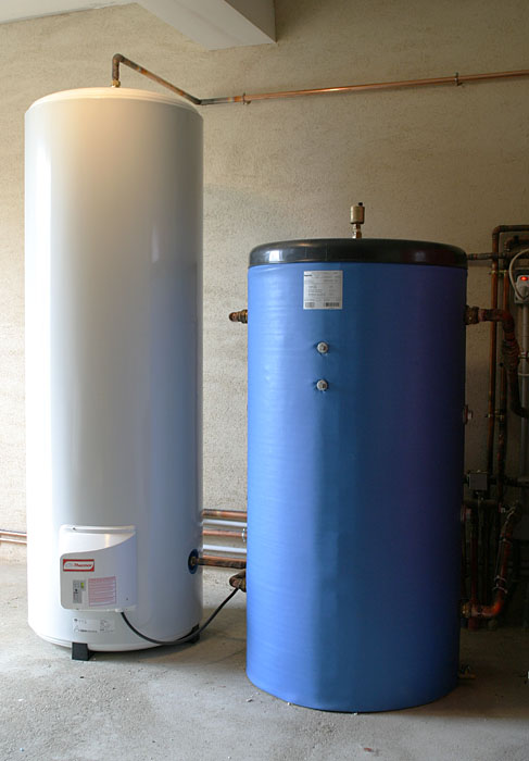

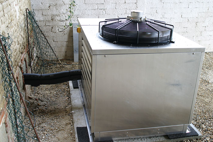

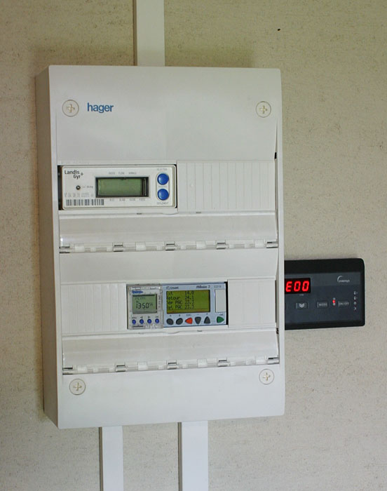

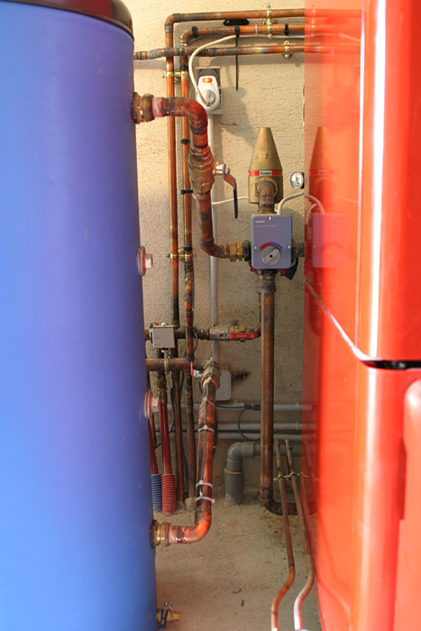

Voici donc mon Installation en relève de chaudière fioul + 17 radiateurs fonte alu et cumulus de 300l. dans une ancienne ferme rénovée du 19ieme.en terre crue de 320m². Isolation des combles 20cm de laine de verre sur une partie, et 25cm de ouate de cellulose sur l'autre partie, double vitrage.
Après avoir ouvert tous mes radiateurs à fond, et avoir baissé la pente de la chaudière, nous nous sommes rendu compte que je pouvais chauffer en Basse T°.
Je me suis donc orienté vers une PA28 de chez Amzair, car son coté industriel et robuste m'a mis en confiance, de plus c'est un bon rapport qualité /prix.
Amzair PA28PRC air/eau relève chaudière fioul - FIFI

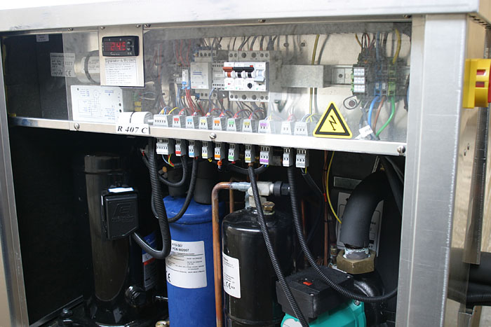

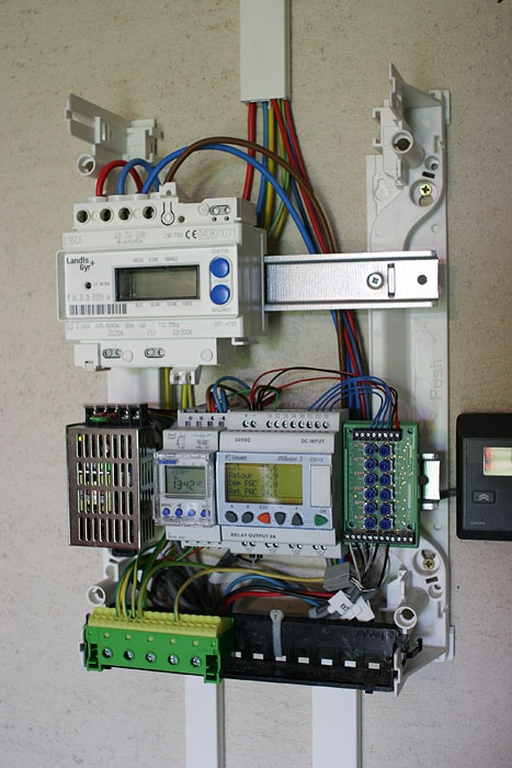

Beau travail, on voit que HD est passé par là
La classe le tableau électrique, régulation par automate Crouzet, afficheur déporté amzair
Bravo, bravo !
Bravo, bravo !

Bonjour RV45,RV45 a écrit :Bonsoir Fifi,
Félicitation pour ta très belle installation, avec un millénium en plus tu vas pouvoir fait du solaire plus tard avec toutes les économies que tu vas réaliser avec ta nouvelle installation
Très belles photos.
Merci, J'espère effectivement faire pas mal d'économies , et pourquoi pas du solaire plus tard

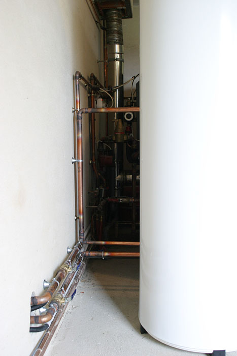

Ah ben en voila d'une install qu'elle est belle !!!
Ca fait plaisir qu'on arrive encore a utiliser du cuivre correctement posé et de la belle goulotte
