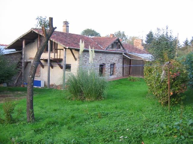

Voici la maison à chauffer

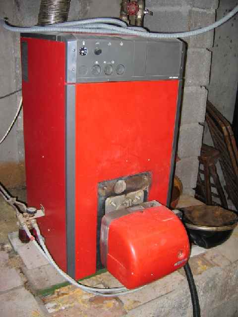

La chaudière
