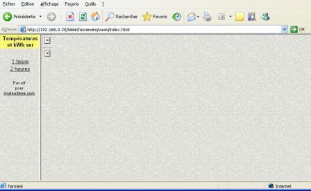

Bonsoir à tous :D
Bon, bin ça marche pas
Je n'ai que ça à l'écran (navigateur ie 6.0)
A l'aide :o
:lol: :lol:
Reigua
Reigua
Messages : 2198
Message par Reigua »
Re
C'est bon, ça marche :wink:
J'ai refait toute la procedure et ça a marché... J'ai dû aller un peu trop vite la première fois :roll:

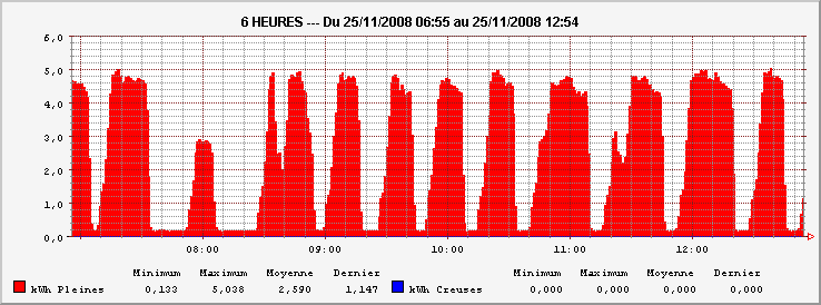

Bonjour :D
Allez, un p'tit graphe pour commencer l'après-midi
Et c'est toujours ici :wink:
http://www.chezreigua.euro.st/TeleInfoO ... index.html
