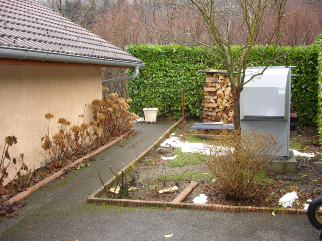

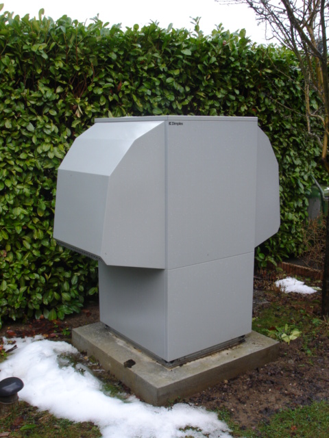

D'abord la machine:
Les tuyaux partent sur la gauche à 80 cm de profondeur,passent sous le chemin goudronné (je me suis enquiquinné à creuser un tunnel en dessous) et rentrent dans le garage.

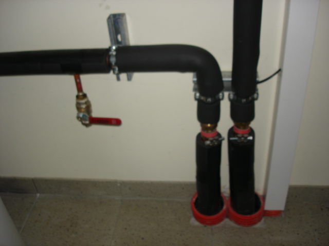

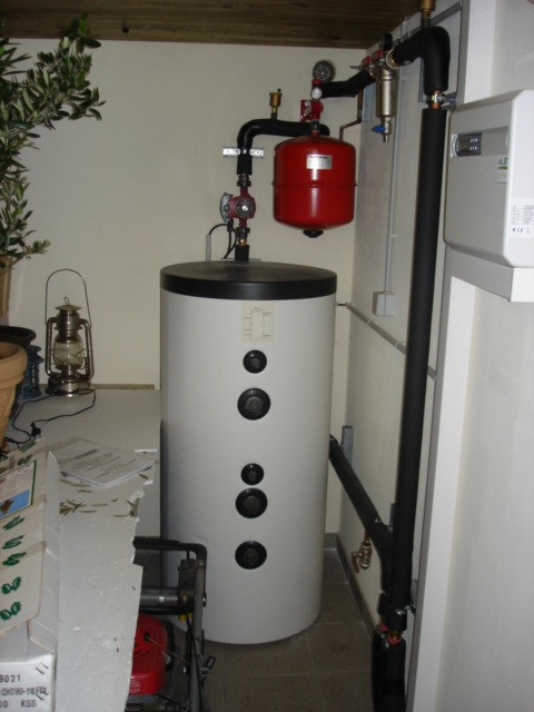

Entrée dans le garage:
Aller à gauche et retour à droite (noter la sonde de T° de retour)
Le BT de 200 litres

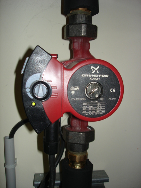

Le circulateur
Le machin rouge (j'ai oublié le nom)

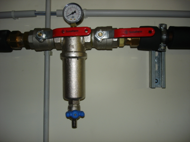

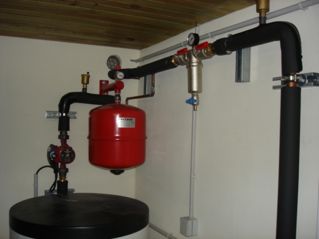

Le filtre du circuit (a nettoyer régulièrement au début sinon encrassement puis pb de débit puis PAC arretée ).
Vue au dessus du BT

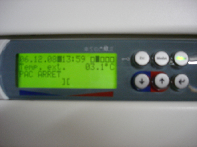

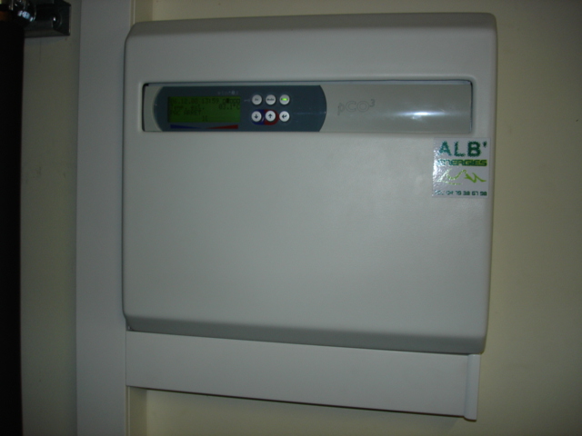

Le boitier de regul
L'affichage sur la régul

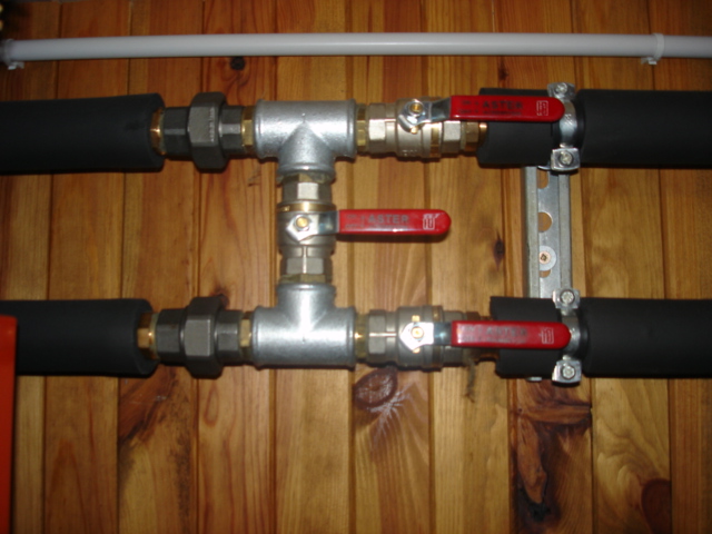

Les tuyaux dans la chaufferie:
en bas :direction les radiateurs en passant d'abord par la chaudière
en haut le retour direction la PAC
au milieu la vanne pour isoler le circuit PAC du reste en cas de besoin.
Voilà,c'est tout .J'espère que ma présentation est claire et pourra être utile à d'autres.

D'abord la machine:

Le boitier de regul

bravo, c'est joli, c'est bien fait, proprement,
bravo encore, les isolants sont respectés, pas écrasé par des colliers ou autres..
je suis juste pas adepte des rails DIN, mais c'est juste moi..
comme quoi c'est pas plus difficile de faire bien les choses.
par contre premier circulateur ALPHA+ que je vois, donc une question,
il tourne a quelle vitesse ? et consomme combiens dans ton installation.

Le circulateur installé est sur la vitesse maxi pour une Puissance de 80 W.
A noter cependant que le circulateur de la chaudière est lui aussi en route ;sinon cela posait des pb de débit et la PAC se mettait en erreur (différence temperature).
Le circulateur de la chaudière est lui aussi au maxi pour une puissance de 86 W.Il est piloté par la PAC;ce qui n'etait pas le cas au début et quand la chaudière etait en demande d'ECS son circulateur s'arretait ,ce qui posait pb de débit et erreur sur la PAC.
