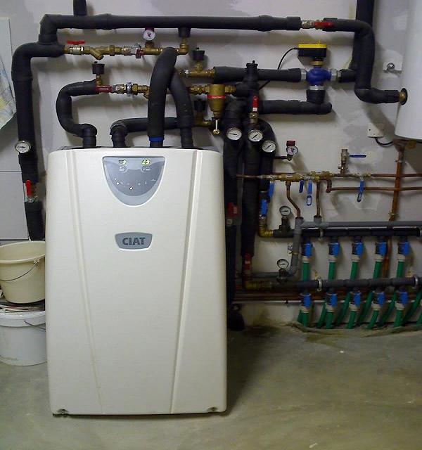

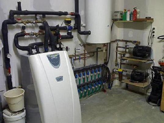

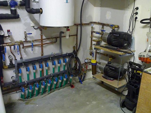

Bonjour , après quelques petites questions , voilà ma présentation:
Maison pas tout à fait de plein-pied ( 2 demi niveaux en plus ) , ossature bois ( poteaux- poutre) , toiture zinc. Achevée et habitée depuis sept 2008.
Isolation murs : bardage bois + pare pluie + triply + gr 100 + brique 5 + plâtre
menuiseries : alu + vitrage 4/16/4 + volets roulants alu
toiture : rampant sur toute la surface. Panneaux de toit Beosand wood touch 130mm + volige + zinc.
chauffage : pcr sur toute la surface + capteurs horizontaux sur 400m2 à 70 cm( 9 boucles de 100m ) + auréa 2 40 h + ecs + chauffe-eau 200l + chauffe-eau tampon 15 l pour la sdb la plus éloignée.
