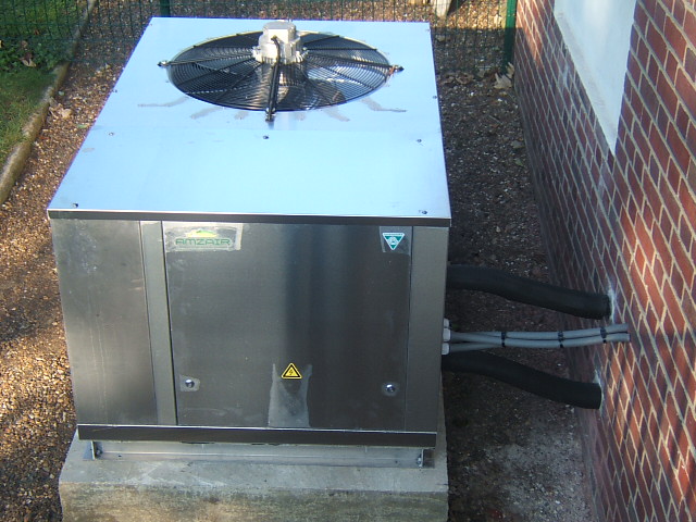

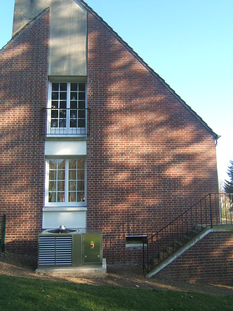

la Pac sur le pignon de la maison.
Autre vue.

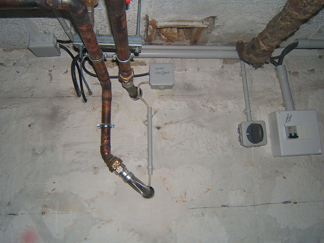

Les percées et raccordements int/extérieur.

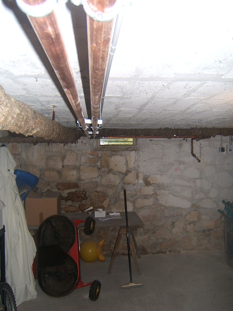

La liaison PAC/BT en cuivre diam 32 avant calorifugeage.

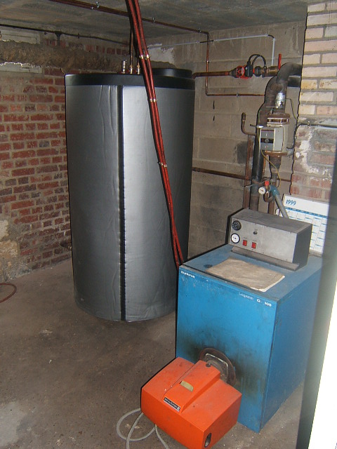

Le BT et la chaudière fioul conservée en secours.
