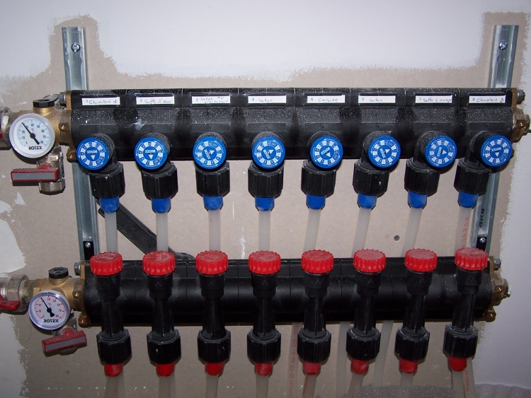

1/ j aimerais donc equilibrer mon plancher chaufant !
2/ optimiser les reglages du modul

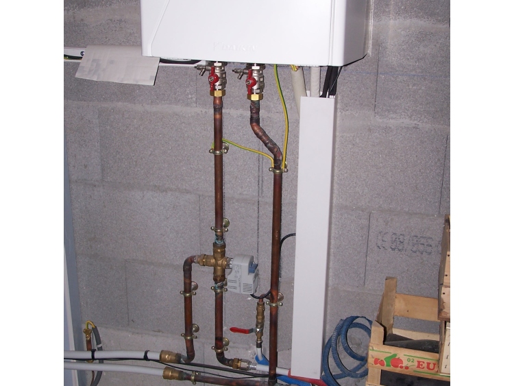

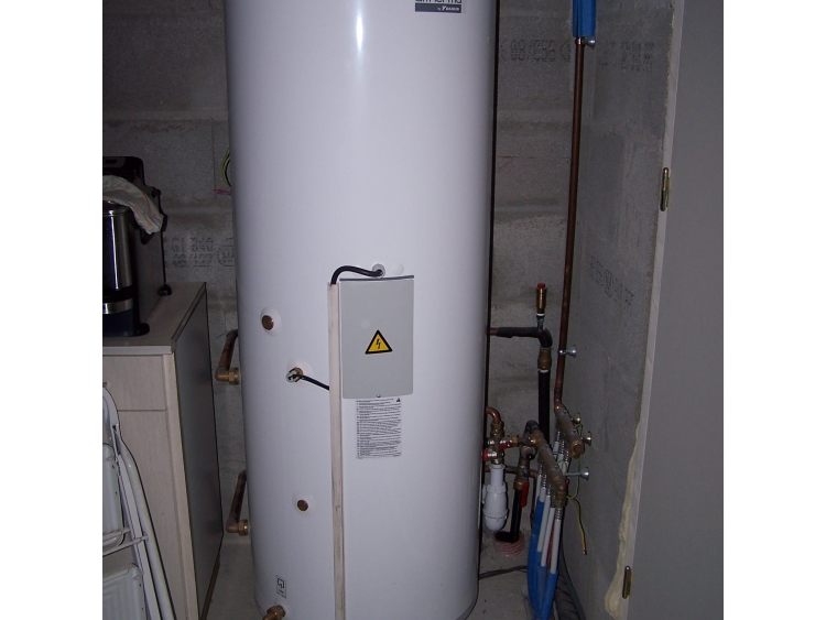

ta pac est sur le réseau d'eau (la vanne d'arrêt rouge sur la 4éme photo).

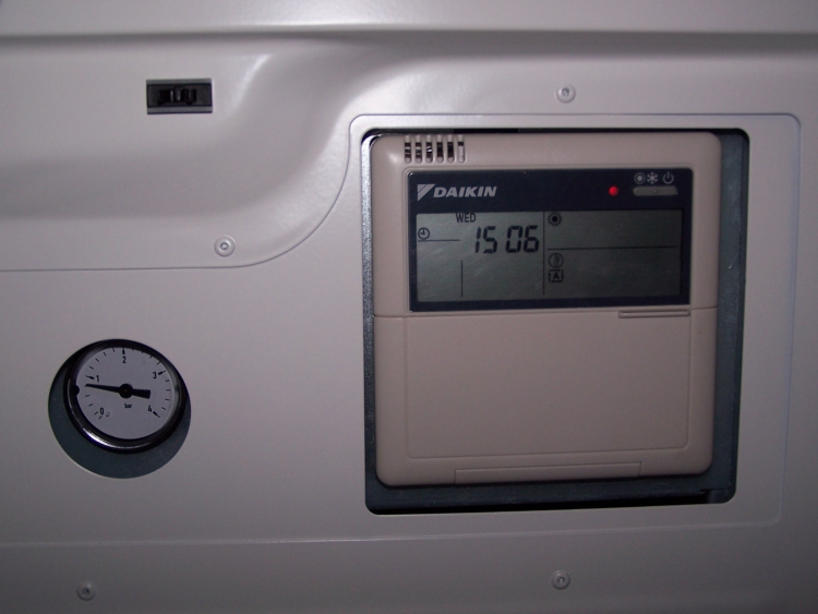

ok donc a n importe qu elle moment eventuelement remettre de la pression !car tu peut le voire je ne suis qu a 0.9bars ! c ets juste

si ta pac coupe régulièrement son ciruclateur, comme elle semble le faire en voyant la photo de l'afficheur qui indique le circulateur inactif, ça me conforte dans l'idée d'un bouclage trop rapide quelque part sur ton circuit.
les 2 thermomètres affichant la même valeur autour de 30 aussi.
C'est 2 éléments plutôt étonnant pour une chauffe sur plancher.

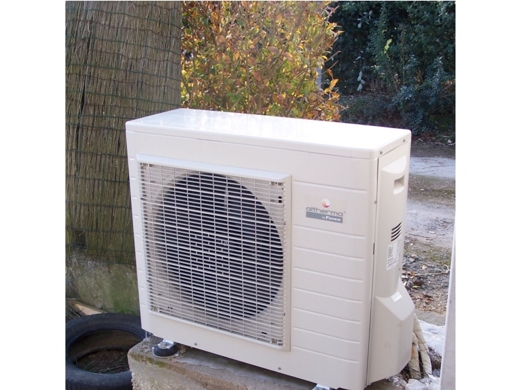

Au fait, ton trou d'évacuation des condensats était-il bouché par la glace comme tu l'évoquais dans un autre sujet ?

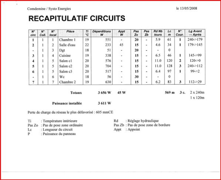

on ne ma pas remis d etude de planché ,je compte le reclamé si tu me dit que sela
peut etre important j appele des demain !
je ne connais pas mais long mais le plus petit circuit est la salle d eau sa c ets sur
j dois avoir les photo !mais pour mesurer sa va pas etre evident !lol
et pour la glace ! si sa ne s ecoule pas ! c est que le bloc du bas et rempli de glace
il y a pas 5 cm entre la dalle et la pac ! se bloc ne s evacu pas au degivrage
tu as essayé d'en remettre (jusqu'à 2 bars environ) ?

bon bah commence par réduire de manière conséquente le débit sur ta salle d'eau, ça redonnera du débit aux autres boucles.
Oui il te faut cette étude, ou au moins un plan de calepinage, des longueurs, quelque chose qui te permette de régler. C'est très important, la première chose à régler avant de toucher quoi que ce soit sur la pompe à mon avis. Donc appelle, n'hésite pas.
Pour la glace, attention au cumul. Le temps est sec mais faut pas trop que ça perdure, ça peut se remplir et arriver au niveau des pales du ventilo.

et pour l evacuation de l eau ! va falloir que je fasse tous fondre !pour voir si se n est pas boucher a la base !

apres les vannes fermer toujour 2° decard entre les manos des nourisse(5h apres)

commence donc par régler ton plancher
Sur cette étude tu as 7 boucles. Sur ton répartiteur il y en a 8. Quelle est celle supplémentaire ?
Si cette étude correspond à chez toi, tu as le réglage en nombre de tours de chacun des départs, les 2 boucles salon c1 et c2 sont données ouvertes à 11 tours. Si tes vannes compte autant de tours, alors cela correspond à l'ouverture maximum. Tu peux vérifier, sinon appliquer ces réglages en proportion, avec les boucles c1 et c2 ouvertes au maximum
Quid de la 8e par contre ?

bin effectivement je compte bien 8 boucle !4 dans le salon et une dans la cuisine
la 4 eme du salon prend les toilette en mm temp
sur les capucho c est marquer de off a 16 !
on parle bien des capuchon bleu ? non les rouge en dessou
d ailleur selle si doivent elle etre deviser entierement ?
