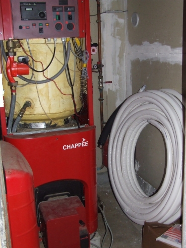

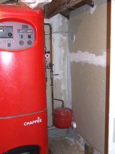

Ma maison dans les landes est une ferme de 200 ANS aux murs en pierre et pas de vide sanitaire maison humide l'hiver et fraîche l'été 300 M2 au sol et 150 à l'étage, une quinzaine de radiateur dans la maison la consomation moyenne est de 2500 litres de fioul par an
chaudiere installée il y a plus de 10 ans de marque chappée model SempraB 35 KLW

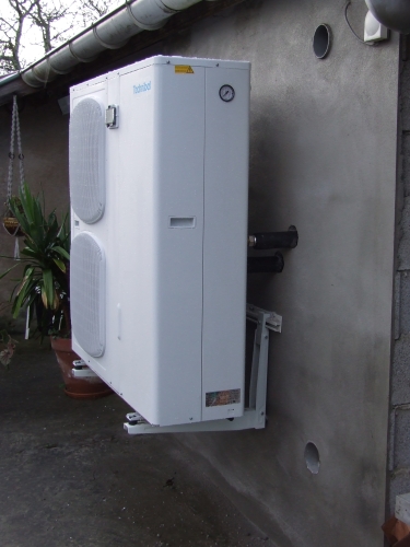

Installation en Septembre 2008 d'une pompe Technibel à relève de chaudiere une PHRT 16 KW en triphasé
http://www.chaleurterre.com/forum/viewtopic.php?t=4872 <-- Maison Technibel http://www.technibel.fr

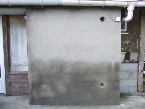

Photos avant l'intallation
Photos de l'installation en cours et fin de la réalisation de la PAC Technibel

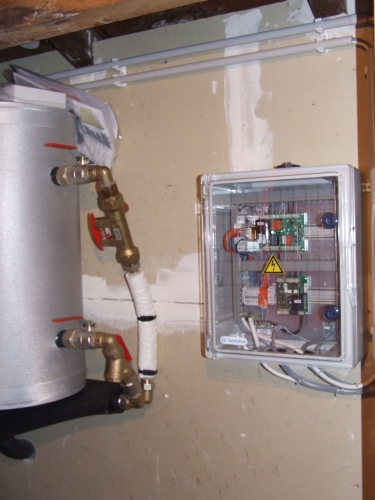

la boite de commande de la PAC
un nom un peu barbare k 60 D0607 Z
Vanne trois voies
Ballon tampon 70 litres
La régule de la maison boitier de commande pour une programmation de la temperature intérieure de la maison D0607 Z

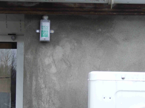

Sonde exterieur

la relève est reglée à -4°
je n'ai pas le coût exact de la consommation de la pompe, elle consomme 8 ampères sur chaque phase
je surveille ma consommation électrique globale en moyenne 30 kilowatt par jour soit,, pour ma maison ,tout compris un peu plus de 2€ par jour
