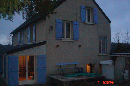

Ma maison est une maison rurale donc très exposé au milieu de champs et sur une petite colline. Construction en parpaing de 1950. Surélevé et agrandie récemment le tout faisant 170 m° habitable.

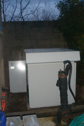

Ci dessous la PAC et en premier plan la pompe d'amorçage..... Je rigole !!!!!!
Je confirme la pompe est très silencieuse elle est juste sous une fenêtre de chambre d'enfant et rien.... fenêtre fermée (en hiver forcément) pas de bruit.

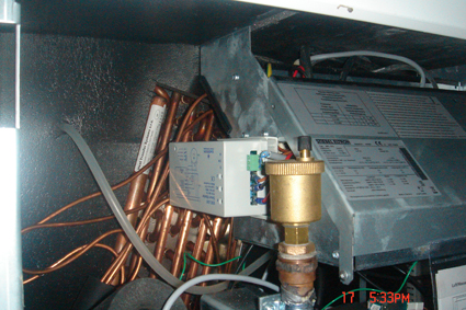

Sur la photo suivante on voit le logement du limiteur d’intensité, à placer ou l'on veut. Enfin ou l'on peu...!! Le Technicien Stiebel n'avait encore jamais vu cet emplacement pourtant....... c'est le seul endroit ou l'on peu le fixer je dirais.
