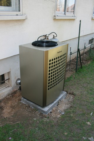

Pac monobloc WPL 11 11kw mono avec compresseur Scroll nouvelle technologie
temp. max 65° à -20° très très faible niveau sonore, une excellente surprise d'ailleurs, finition éxemplaire.
vue de l'arriere
vue de coté

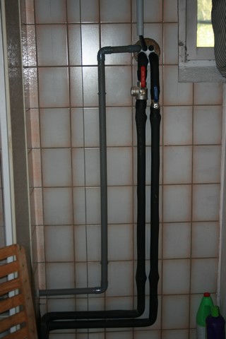

tour intérieure avec le ballon ecs , principe tank in tank 163l, un ballon tampon de 57l ainsi que la vanne d'inversion et les pompes primaire et secondaire, un réchauffeur électrique de 6kw , soupape 3 bars, mano et vase d'expansion, ce qui permet un raccordement très facile de l'ensemble, il suffit d'amener les tuyaux et le tour est joué.
petit détail d'installation avec la vanne d'arret avec filtre integré fourni avec la machine.
