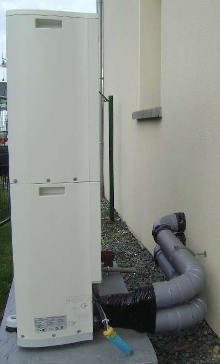

Voici mon installation sur plancher chauffant 250 m² :D

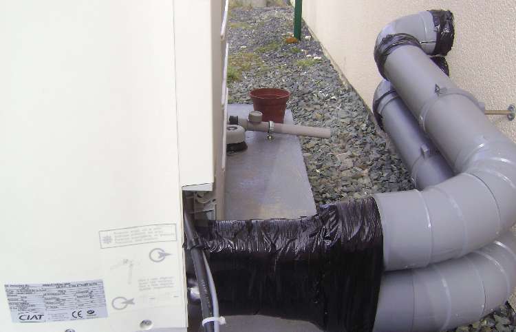

Installation PAC en extérieur

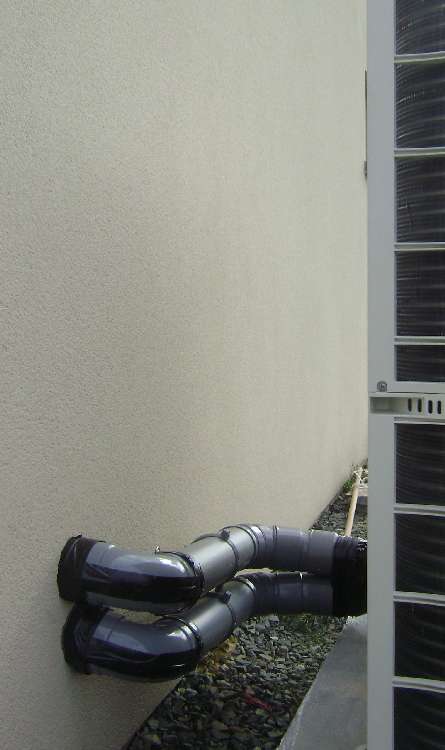

j ai du d'ésaxé ma PAC à cause de la fenétre
Les tuyaus de la départ et retour de la PAC sont décalés à cause du conduit cheminée de la chaudiére Fioul
