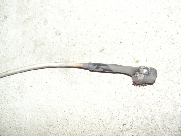

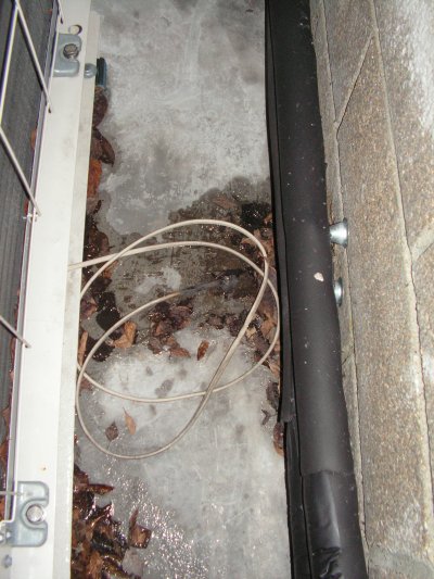

staros02 a écrit :bonsoir
Bon maintenant la pac est maintenant hs c'est le comble c'est le cordon chauffant qui se trouve a l'exterieur qui a crame donc maintenant bouteille a changer+cordon chauffant je la maudis cette pac grrrrrrrrrrrrrrrrrrrrrrrr
J'espère que ton installateur va faire le nécessaire rapidement pour tout remettre en route.
Car en ce moment il ne fait pas très chaud. (-3° en ce moment chez nous dans le 14)
C'est quoi le cordon chauffant !!!!!

bonjour alex
Non pas encore de reponse de l'installateur ,pour le cordon chauffant c'est le cable qui sort de la pac et que tu pose sur ta dalle qui permet de ne pas trop avoir de glace
je vais mettre une photo du cordon chauffant qui a cramer
vraiment une poise avec ce modele je vais demander qu'il me la change contre une autre mais ca va pas pas etre de la tarte
- Messages : 3922
Le cordon chauffant (appelé aussi traceur) n'est pas fait pour être posé sur la dalle mais au fond de la PAC pour éviter que la glace empêche les condensats de s'écouler.
Ne montre surtout pas ces photos au fabricant car même si ce n'est pas l'origine du problème, il pourra prétexter une mauvaise utilisation pour rompre la garantie.
Euh…staros02 a écrit :pour le cordon chauffant c'est le cable qui sort de la pac et que tu pose sur ta dalle qui permet de ne pas trop avoir de glace
