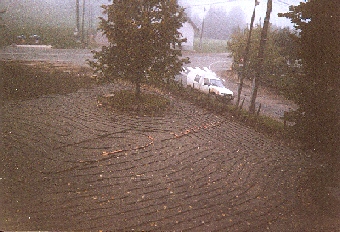

voici notre installation, chauffage et eau chaude sanitaire, mise en service le 15 octobre 2005
Localisation:
Autrans, petit village des alpes, situé à 1000m d'altitude,
4 à 6 mois de neige par an, T° mini en hiver -25°
Habitation :
exposition plein sud, entièrement dégagée, terrain plein sud
superficie 280m2 sur 4 niveaux, dont 140 M2 (2 niveaux) à chauffer par géothermie
Installation en rénovation sur chauffage central à 14 radiateurs
fenêtres double vitrage, toiture refaite en 2000, entièrement doublée.
Installation:
Pompe Viessmann vitocal 300 BW116T, avec régulation numérique CD60 en fonction de la T° extérieure, circulateur 4 vannes
Puissance 16.3kw
Puissance absorbée : 3.6kw
voltage 400V
COP 4.53
Capteur 508 m2, 1500ML enterrés à 60 cm
eau chaude sanitaire avec ballon vitocell V100 300l
Système chauffant électrique de secours
réservoir tampon 200l pour radiateurs, vase d'expansion
pelouse refaite après l'installation
Après la mise en route, premier hiver difficile point de vue réglage de la pompe. L'intervention d'un technicien Viessmann a permis un fonctionnement optimal de septembre 2005 à décembre 2006.
Nombreux problèmes de fonctionnement depuis cette date.
Cherchons bonnes idées pour garantir un fonctionnement régulier du système, été comme hiver. Faut-il prévoir de coupler un autre système écologique et économique?
Y a-t-il un défaut que nous n'aurions pas vu? Etant novices, nous essuyons les plâtres...

répétition du problème A7, la pompe se met régulièrement hors circuit pour basse pression dans retour circuit extérieur.
Les 140 autres M2 = 70M2 rez de chaussée gardé à 14° par 2 radiateurs, et 70m2 sous comble, gardé hors gel par 1 radiateur. la pompe a étét prévue pour chauffer les 70 m2 des combles dès aménagement.

Un problème de pression sur le circuit de captage, ça doit pas être bien compliqué, l'installateur sait à quel pression et T°c il a remplit le circuit d'eau glycolé au moment de la mise en route. Pour la même température aujourd'hui il doit retrouvé la même pression que lors de la mise en route, sinon c'est qu'il y a une fuite !
Petite question, je vois sur les photos 2 vases d'expension, doit-il avoir un vase d'expension sur le circuit de captage pour encaisser les variations de températures et par conséquent stabilisé la pression ?

bonsoir aux amis qui m'ont répondu sur ce problème de pac viessmann.Je réponds aux 2 questions:
oui le 2ème vase sert à stabiliser le circuit extérieure.
oui il y a eu une fuite sur la pac mais elle a été réparée par viesmann et avons eu 2 boucles gelées, ce qui nous a conduit à remplacer tout le glycol mais n'empêche que le défaut A7 est toujours présent.Alors?
J'ai 2 questions à poser:
Quel est la régle de l'enfouissement des serpentins? Personne n'en parle et j'ai tout entendu sur ce sujet.
Suite à cette question,peut-on connaitre ou y-a-t'il un spécialiste sur comment savoir si c'est le bon enfouissement ou à quelle profondeur la terre ne donne plus de calories à cette altitude?
J'attends vos réflections ou vos connaissances et je vous dirais par la suite ce qu'il en ait à ce jour des propos que l'on me donne.
Merci d'avance
ISAB 38

Je crains bien que dans vos conditions 60cm soit un peu juste. Déjà ça ne doit pas être hors-gel...

Ma première impression: rien que de voir comment sont disposés les tuyaux, l'installation n'est pas terrible.
Ma deuxième remarque: un capteur à 60 cm à 1000 m d'altitude: nul.
Le problème de coupure en basse pression, car si j'ai bien compris, c'est de cela qu'il s'agit, est dû au fait que la température du capteur descend trop bas, ( d'ailleurs il est dit que 2 boucles ont gelé ) parce que le sol gèle du fait d'un enfouissement du capteur insuffisant. A mon avis, il ne faut pas aller chercher ailleurs la panne.
Il suffit de faire en hiver une mesure de température de retour du capteur pour savoir si ça vient de ça. Si un capteur est bon, la température de retour ne devrait pas être inférieure à +2,+3°; En dessous, le cop se dégrade, et il n'y a plus beaucoup d'intérêt a avoir de la géothermie. Mais sur cette installation, je ne serai pas surpris qu'on me dise que le retour du capteur est de -10, -12, voir en dessous. A vos thermomètres...
