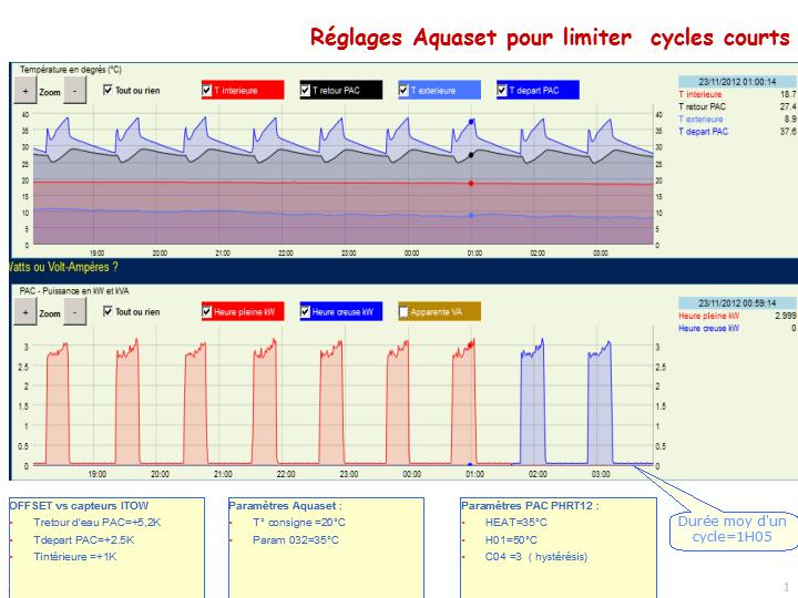

En regardant les enregistrements ITOW nous avons constaté :
* des courts cycles - bon pas plus de 10 demarrages/heure, mais
* PAC qui n'atteint pas sa T°C de consigne HEAT ( 48°C), avec coupure quand T1=~30°C
http://itow.fr/itow3/index.php?r=graphi ... 1342342620

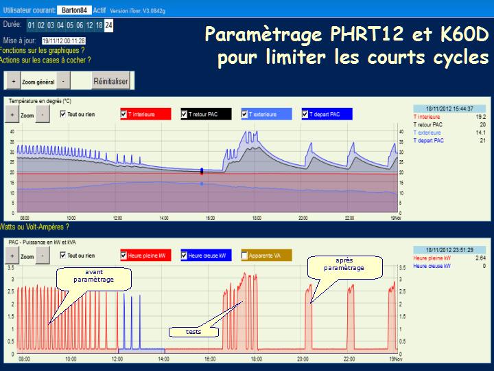

Nous avons mis la régulation K60D hors de cause en forcant la demande de chauffe par pontage des bornes CN7.1&2.
Noua avons alors modifié quelques parametres par rapport aux parametres initiaux ( installation il y a 3 ans) sans arrier à une augmentation de la temperature de retour d'eau et sans augmentation de la durée des cycles
- * HEA=48 ( inchangé)
* H01=55 ( passé de 50 à 55)
* H31=0 ( passé de 1 à 0) pour inhiber l'algorythme de modification dynamique de la consigne
* C04=6 ( passé de 3 à 6) pour essayer de rallonger les cycles
* C08=0 ( passé de 1 à 0) pour inhiber l'algorythme faible volume d'eau sachant que nous avons un ballon tampon de 70l)
