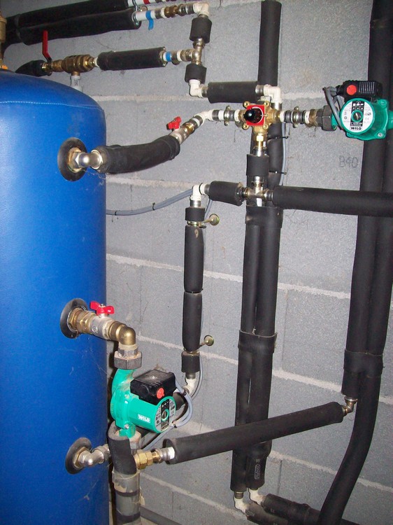

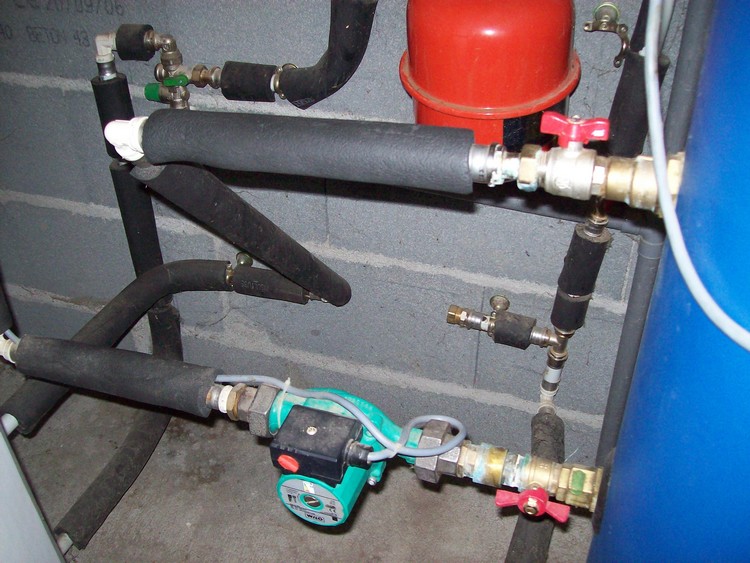

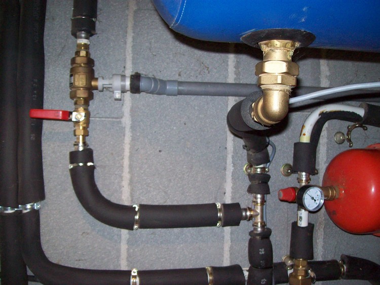

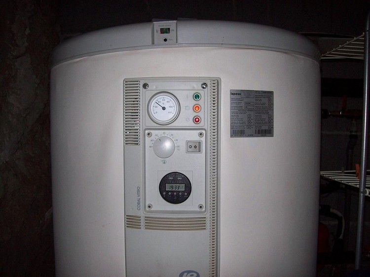

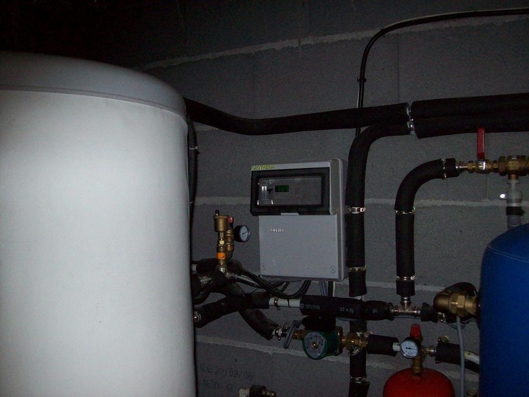

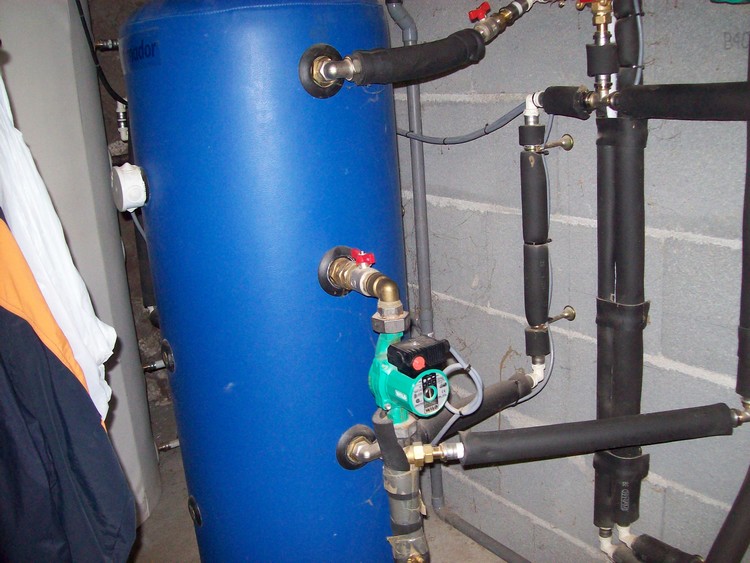

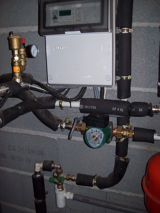

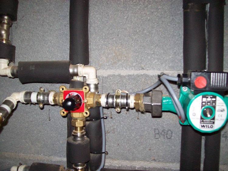

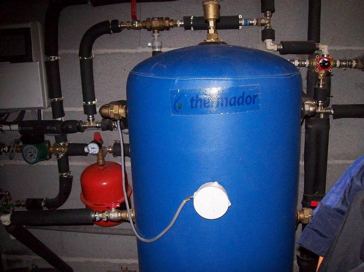

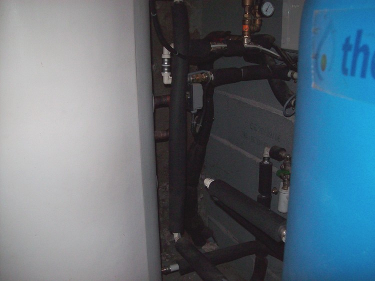

Avec les photo je comprend beaucoup mieux en effet.
Les 2 régulations sont totalement indépendantes :
- le carel du boitier blanc s’occupe de chauffer le ballon bleu de 300 litres par la PAC et c'est tout. La température affichée doit rester audessus de 40° vu les réglage de ton message ci dessus. ( réglage discutable mais on véra ça plus tard ...)
- Le bas du ballon ECS est préchauffée avec l'eau de chauffage, visiblement le circulateur qui s'occupe de faire ce rechargement en parie basse serai piloté par l'aquastat rectangulaire gris qui ce trouve a l'arrière du ballon blanc (a 1 m de hauteur si j'ai bien regarder)
Si tu peux me répondre par étape :
1- As tu une résistance electrique immergée dans partie supérieure gauche de ton ballon ECS ?? Je ne vois rien sur les photo ... Si oui alors elle serai piloté par le régulateur DIEHL (par programation horaire) + la molette de température pour la limitation de température max (normalement).
2- La température du carel reste-elle toujours au dessus de 35 ° lorsque la PAC est en service ??? vue tes réglage elle doit varier entre 35 et 50 ° (réglage a revoir mais on véra ça plus tard)
3- Es-ce que la température affiché sur le carel devient clignotante parfois ?? (arret du thermostat de la maison par exemple). Ou alors elle reste toujours fixe ??

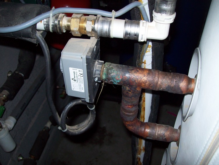

4- Peux tu aussi vérifié la position de l'aquasta ( boitier gris 4cm * 8 cm ) a l'arrière du ballon ECS ?? Il y a une graduation de température, rélève là puis tourne la molette et je pense que ça doit enclencher le circulateur a gauche du ballon bleu qui sert a réchauffer le bas du ballon blanc ECS.

1)Aucune résistance électrique n'est visible sur le ballon ESC,mais je te joins la fiche du réservoir
2)Non,la température peut descendre en dessous de 20
3)La température sur le carel reste toujours fixe,jamais clignotante.Par contre il y a un petit point devant les chiffres qui clignote plus ou moins régulièrement quand elle tourne
4)L'aquastat est réglé un peu en dessous de 60°
Je te joins une photo
Desole,je ne peux joindre le pdf
