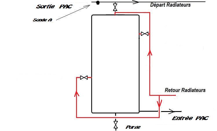

Allez je dévoile une partie des
secrets des plans du bureau d'étude "Pierre Paul"
![Very Happy :D](./images/smilies/icon_biggrin.gif)
sur la modif à venir
![Laughing :lol:](./images/smilies/icon_lol.gif)
pour atténuer la stratification dans le ballon de 500Litres
( je précise que la vanne de réglage (sur le haut du ballon ) que j'appelle série/parallèle est définitivement fermée
puisque le circuit permet (sans d03 = sécurité débit ) de fonctionner en série.

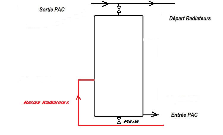

Actuellement:
1 seule arrivée des radiateurs mal placé (au 1/3 du ballon en partant du bas)
Après modif:
L'arrivée des radiateurs divisée en 3, à 3 niveaux différents sur le ballon tampon avec deux vannes manuelles pour optimiser le débit dans chaque arrivée en donnant prépondérance à l'arrivée haute.
![Image](http://www.chaleurterre.com/forum/images/uploads/alain30/Ballon_apr_s_modif_119.jpg)
Modif pour un coup modique: deux vannes, un peu de cuivre, un peu d'étain ( et oui ) et deux ou trois heures de" turf".
Modif efficace ou pas efficace
![Question :?:](./images/smilies/icon_question.gif)
: peut être un coup pour rien : l'avenir nous le dira mais les
PROS ont peut être une idée sur la question.
