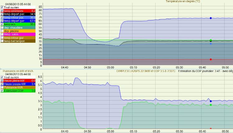

On observe sur tes captures ITOW que le givrage se produit avec un air à 8°C. C'est la limite haute d'une température normale de givrage.
Globalement, je suis plutot de l'avis d'Alain : le deltaT baisse, tout comme la puissance de la PAC avec les 4,5°C de perte de tempé exterieur + un dégivrage imparfait. Rien de tres surprenant.

ce qui m'interpelle, c'est les courbes qui ont tendances a jouer du yoyo en dent de scie lorsque l'évapo est givré au lieu de courbe bien linéaires en temps normal!
de plus, à 5h du mat, lors de la production de l'ecs, on peut constater que la pac qui bascule sur 1 compresseur plafonne à 35° avec 31° de retour donc impossible de produire de l'ecs à 42° comme demandé!
habituellement, ça monte sans problème.

car il ne s'agit pas d'un excès de givre mais bien d'une prise en glace qui correspond à l'accumulation de givre+eau (descente d'eau suite dégivrage) qui regivre.
il semble donc souhaitable sur cette machine d'augmenter un peu la température de fin de dégivrage (+8°) par rapport au mode hiver (+5°)!

c'est l'explication que le tech dimplex m'a donnée et effectivement j'avais descendu la valeur de la température de fin de dégivrage à +5° et il faut 8° avec une marche en continu des 2 compresseurs (pleine puissance) .
car en fait, le température de la sonde de fin de dégivrage n'autorisait pas le dégivrage puisque la valeur réglée était trop basse avec les températures que nous avons connu la nuit avec un taux d'humidité très important!
le peu de dégivrages que la pac est fait n'étaient pas complets et la flotte qui s'écoulait sur la partie basse regelait automatiquement dés la reprise de chauffe de la pac (démarrage prématuré).
je n'ai pas un manque de gaz car le plein a été fait lors du remplacement de l'électrovanne cet hiver!
actuellement la température de l'eau de piscine est à 28,5° et la pac fonctionne la nuit sur 1 seul compresseur afin d'éviter la perte calorique de la nuit.
