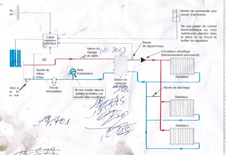

Bonjour à tous et merci pour votre aide,
je n'ai grillé que l'ESC-325 et j'ai remis le CARLO GAVAZZI , je me demande si mon disjoncteur 25A courbe D n'a pas reçu un coup lorsque le ESC-325 à grillé. et bizzarement le disjoncteur sautait samedi soit le matin ou le soir quand il fait plus froid ( 5 degrés). et la depuis plus de souci mais il fait entre 7 et 13 degrés et j'ai remis le paramètre H20 à 7 pour que le circulateur tourne tous le temps.
Plus de E44 mais la pompe ne fais pas de court cycle, je pense que si je fais redemarrer le compresseur dans les 5 minutes qui suivent l'arret je suis sur que le smart starter ce mettra en sécurité.
Une question si je m'ai C04 à 10 et heat à 30, est ce que cela va réduire les cycles alors que la pompe est commandé par la régulation externe technibel K60D067Z ?
je n'ai pas de pince ampérémètrique mais je vais en acheter une.
je n'ai jamais une d'autre alarme à part le E44 pour cause de compresseur qui ne démarre pas à cause du smart starter.
Par contre samedi après que le smart starter grille, j'ai appelé EDF pour qu'il mette l'appareil pour controlé les tensions et ils doivent venir jeudi.
Mais bizzarement aujourd'hui coupure de courant dans le hameau de 9 à 12H30 qui n'était pas prévue car personne n'était prévenue avant ( est ce lié) !!!!!
j'ai une PHRT12 chez moi dans ma résidence principale et jamais aucun problème.
je vous joint le schéma de montage et j'ai ressérré toute les cosses.
merci de votre aide .

C'est le schema préconisé par technibel par contre je ne vois pas qui coupe le circulateur secondaire? ( non reporté sur le schéma?) en principe il est branché sur une sortie du boitier K60D, et coupé sur commande de l'aquaset.je vous joint le schéma de montage et j'ai ressérré toute les cosses.

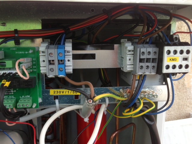

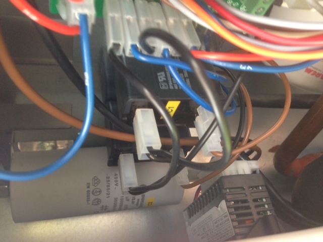

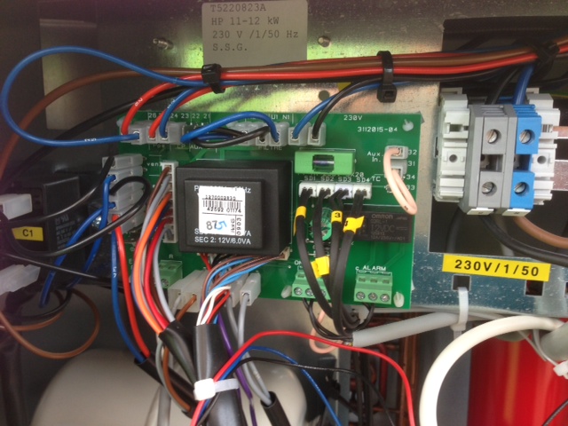

bonjour à tous ,
alors j'ai mesurer à la pince ampèremétrique et donc au premier démarrage et si les autres démarrage sont espacé d'au moins 8 à 10 min l'intensité au démarrage est de environ 20A et se stabilise après à 15/16A.
Par contre si elle redémarre dans les 5 à 6 min après un cycle là il y a 83 à 85A et la le soft starter se met en sécurité car dès dépassement de 80A (ou le disjoncteur 25A courbe D disjoncte) et vu que l'effacement de l'alarme est plus long que les 5 min d'alarme E44 de la PAC.

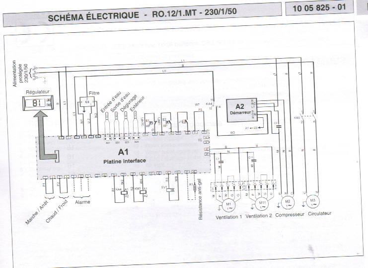

le E44 vient de la sécurité du soft starter qui se met en sécurité du au 83/85A , mais si je me trompe pas le soft starter est là pour limiter l'intensité alors pourquoi un pic à 85A ? (relevé à l'alimentation dans la PAC).

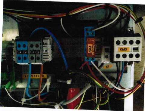

autre chose sur ma PHRT12 j'ai un relais nommé KA4 qui vient des bornes 23 et 24 (rouge et blanc) de la platine de la PAC et qui vont après au soft starter (voir photo):
mais sur ma chapée RO.12/1 je n'ai pas ce relais les fils vont direct de la platine au soft starter alors que sur le schéma éléctrique ce KA4 est indiquer, je vous joint les photos de l'intérieur de la PAC et du schéma éléctrique :
j'ai commandé un nouveau un nouveau soft starter alco sur un site au pays bas à un prix attractif 135€ pour faire des test par contre la référence à changer ce n'est plus ESC-255 mais CSS-25U. Quel différence ?
Celui que j'ai grillé n'était pas neuf mais d'occasion et c'était un ESC-325 (32A).
Par contre je vais déplacer ma sonde de retour, car je l'ai mis comme sur le schéma sur le retour du tuyau de la PAC avant le ballon de 150L, mais si je coupe le circulateur PAC par le paramètre H20 il n'y a plus de circulation d'eau jusqu'au ballon donc les données sont faussé à la sonde.
Alors je pense la mettre sur le tuyau de retour des radiateurs avant l'arrivée du ballon, quand pensez vous ?
sinon pour infos vitesse circulateur PAC sur 2 (avec la vanne de réglage de débit qui affiche 32Litres/min) et circulateur chauffage commander par le K60D il est sur 1 pour éviter les cycles court. j'ai 6 gros radiateur en fonte dans la maison + ballon 150L.
Alors que pensez vous de ces problème de surintensité si un cycle ce fait 5 min après un autre ?
merci de votre aide.
cordialement
Olivier
