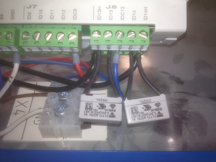

Las régulateurs Dimplex ont un défaut d'usine.
Aprés 2 ou 3 années défaut "Haute Pression" sera affiché.
Le problème est une perte de puissance d'un condensateur sur la platine du WPM,
Dimplex a un KIt qui s'appele Service Kit J8
pour ĂŞtre sur il faut mesurer la tension au connecteur J8 entre les bornes
ID13 et IDC13 haute pression
IDC13 et ID14 basse pression.
La tension doit ĂŞtre au moins 20volts basse et haute pression.
dans le kit sont 2 petits condensateur qui sont branchés en parallèle sur le connecteurs.
J'ai obtenu ce kit gratuitement , tout simplement après avoir téléphoné avec dimplex.
Salutations Jean-Marie

Messagepar Melomax » Mar FĂ©v 07, 2012 3:01 pm
Voici une Image d'un KIT J8 monté
[img]winnetou.lcd.lu/~atelier/Foto/KIT_J8.JPG[/img]
Melomax
Messages: 3
Inscription: Lun FĂ©v 06, 2012 9:55 pm
Messagepar ctout » Mar FĂ©v 07, 2012 3:22 pm
Melomax a écrit:Voici une Image d'un KIT J8 monté
[url]winnetou.lcd.lu/~atelier/Foto/KIT_J8.JPG[/url]
Exact, ce kit a été monté sur ma pac suite à 2 alarmes haute pression en décembre 2010, soit après presque 2 ans de fonctionnement continu.

Je viens de vérifier les tensions sur le connecteur J8:
- ID13 / IDC13 (HP) : 19V ou 20V selon la mesure
- IDC13 / ID14 (BP) : 23V
Le 19V sur la partie HP, que j'obtiens parfois, signifie t'il que j'ai le problème des condensateurs défectueux ?
Faut il faire la mesure quand le compresseur est Ă  l'arrĂŞt ? en marche ?

Messagepar coala » Dim FĂ©v 12, 2012 8:34 pm
Non je n'ai pas encore fait de démarche pour obtenir le Kit J8,
j'attendais d'avoir des arguments et donc de mesurer les tensions.
C'est chose faite ce week-end.
Il faut apparemment "au moins 20V".
Sur la partie HP, j'ai parfois 20V mais parfois 19V...
Je me demande si ce petit écart par rapport à la normale peut provoquer le défaut HP ?
coala
Messages: 10
Inscription: Sam Mar 22, 2008 9:57 am
Messagepar coala » Dim FĂ©v 12, 2012 8:58 pm
Mesures plus précises, compresseur en marche:
ID13/IDC13 HP: 19.1V
IDC13/ID14 BP: 21.9V
