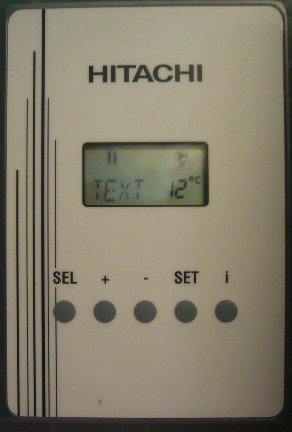

Pour l'arrêter je coupe a partir du thermostat ambiance Hitachi.lariboule a écrit :Comment tu procède pour redémarrer la PAC pour le faire proprement ?
a partir de l'unité ON / OFF ou disjoncteur ?
Non l'été je chauffe plus car la T° est OK. D'ailleurs tu mets ta PAC dasn quel etat l'été ?
car moi a part pour l'ESC elle ne se déclenchait plus du tout..
Et ensuite je coupe le disjoncteur qui alimente la PAC.
Attendre 2 ou 3 minutes et remettre en marche.
Donc ta machine marche toute l'année car elle produit l'eau chaude.
Pour moi il m'on mis un ballon de 200L à part.
Tu devrai faire un topo avec des photos sur le site de ton installation HITACHI.

- ALEX14
- Messages : 179
- Localisation : Calvados 14
Si tu coupe ta PAC 2ou 3 minutes tu ne perdras pas tes paramètres.lariboule a écrit :J'ai un ballon de 300L pour ECS...est-ce que je dois le mettre en mode manuelle et me passer de ma PAC ?
Si j'eteins ma PAC 3 minutes est-ce que ca va re initialiser mes paramètres ?
Si j'etiens ma PAC à partir du boitier d'ambiance ca continue a tourner.
sait plus quoi faire ???
Le régulateur système ne perd pas la mémoire.
Par contre ce n'est pas normal que ta chaudière se soit remis en route.
