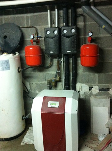

C'est une maison avec une cave (lieu de la PAC), un RDC et un étage. voir ci dessous
![Image](http://www.chaleurterre.com/forum/images/uploads/elpolski/IMG_1064__Copier__203.jpg)
![Image](http://www.chaleurterre.com/forum/images/uploads/elpolski/IMG_1065__Copier__720.jpg)

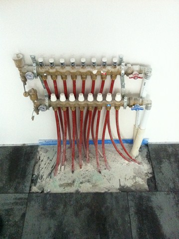

Je dispose de deux collecteurs pour mon plancher chauffant départ/arrivée, sur le collecteur du bas j'ai 10 départs voir photo ci dessous
![Image](http://www.chaleurterre.com/forum/images/uploads/elpolski/IMG_1063__Copier__126.jpg)

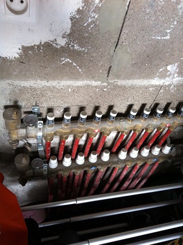

et un collecteur à l'étage avec 8 départs voir ci dessous
![Image](http://www.chaleurterre.com/forum/images/uploads/elpolski/IMG_1062__Copier__406.jpg)
je précise que ces départs sont équipés d'un réglage de débit gradué de 1 à 10 et il sont dans l'ensemble entre 1 et 3.

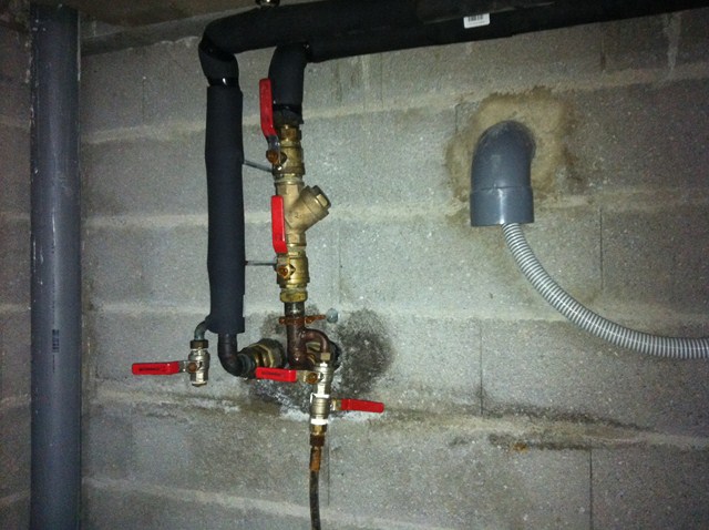

je précise également que j'ai beaucoup de condensation et mon sol est souvent mouillé, en effet la PAC est située à environ 8m du mur extérieur. En ce moment sur mon sol j'ai également un mélange d'eau et de liquide glycolé, j'ai cherché une éventuelle fuite je ne la trouve pas....Je tourne également depuis 2 ans avec une pression de 0 du coté de liquide glycolé, après avoir acheté 5 bidons de glycole la première année j'ai décidé de stopper à 85€ le bidon pour environ 2 semaines... a ce rythme là, il aurait été préférable de prendre un chauffage électrique! bref...
Voilà mon installation réalisé par un bricoleur qui à été mis en liquidation judiciaire l'entreprise CTLE de Montigny les Metz.

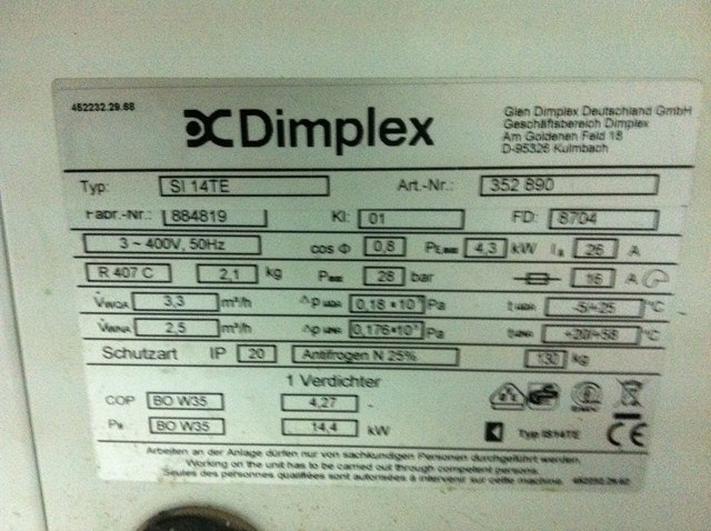

Je te joins une photo de ce qu'il y a écris sur ma PAC
![Image](http://www.chaleurterre.com/forum/images/uploads/elpolski/IMG_1069__Copier__196.jpg)
Concernant les caractéristiques de ma maison, j'ai construit en bisotherme de 30cm et je dois chauffer environ 750 m3 de volume.

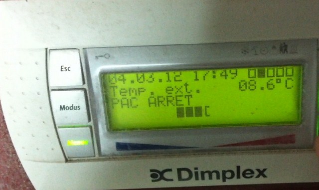

1. la température extérieure => 08,5°C
2. la température consigne circuit chauffage 1 => 18,9°C
3. la température aller pac (lorsque la pac fonctionne) => temperature départ pompe à chaleur 20,5°C
4. température retour 20,3°C

ok
le PF est le point final.
en fait, les carrés noirs règlent ton pied de pente et le PF le haut de la pente, donc pour modifier la température int lorsqu'il fait froid (-10° par ex) dehors on agit plutôt sur le PF et lors des températures clémentes comme actuellement, on agit plutôt sur les carrés noirs.
il faut trouver le bon compromis entre carrés noirs et PF pour obtenir la température de confort souhaitée et stable, quelque soit la température ext.
une variation de 0,5° de la température int est acceptable.

il va donc falloir diminuer le PF à 28° et ensuite remonter les crans noirs de 2 impulsions pour ne voir que 2 carrés noirs au lieu de 3.
le PF se modifie dans la rubrique réglage/circuit chauffage 1/ courbe ch 1 point final/entrée, modifier avec touche bas à 28° puis valide et esc pour sortir!
donc si l'on veut remonter la temp int avec les tempé ext actuelles, il faudra remonter les crans noirs vers plus chaud!
le PF à 28 devrait descendre la température ambiante lors des tempé ext froides! si ce n'est pas suffisant il faudra baisser à nouveau le PF.
