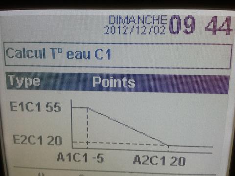

J'ai fait installer une PAC air/eau HITACHI YUTAKI S BIBLOC XRWM-6FSN3AFV monophasée avec un chauffe eau thermodynamique DTW 300 DANFOSS début septembre 2012 en remplacement d'une chaudière fioul.
Maison de 145 m2 avec sous-sol et 14 radiateurs en fonte, je réside dans le sud des landes.

je demande 21°C .
voici les paramétrage de ma loi d'eau, qu en penser vous?
Le réglage du thermostat: quelle est le rôle de l’hystérésis et comment le paramétrer?

bonjour pascal40 ton reglage est pas trop mal maintenant il savoir si ta la bonne temperature partout si c le cas change rien sinon tu peut modifier ta loi d eau moi perso a tous mes cliens je met en haut a gauche 60
en dessou 25
en bas a gauche -7 met ca depend de la temp la plus froid ou tu habite
en bas a droite je met 25

bonjour ludo36, merci pour tes renseignements pour la loi d'eau.
je laisse 55°C en haut a gauche. j'ai mis -5 en bas a gauche c'est la température de référence dans le sud des landes.
pour le réglage du thermostat j'ai 2 pour l’hystérésis et 2 pour la compensation d'ambiance. quand pense tu?

Une loi d'eau ne se règle pas de la même façon pour tout le monde, en mettant les valeurs aux taquets. C'est n'importe quoi. :evil: Encore des "installateurs" pas futés.

Je ne pense pas que cette remarque concernait tes paramètres :wink: mais plutot pour celui qui mets 60° à tous ses clients.

oui, mon message s'adressait à ludo36, qui "règle" tout de la même façon et à fond. A la façon plombier. Du grand art :evil:

ecoute je pose ces machine depuis quelle sont sortie je dit pas que je regle toutes les machine pareil mes pour l instant ces avec ce reglage que mes client ont le meilleur confort maintenant tous depans de l isolation et de l endroit ou ont habite et j ai aucun client jusqu a maintenant qui est depassé les 450 euro de chauffage
donc tu peut bien dire ce que tu veut ca fais des annés que je travail pour cette marque et les client en sont comptent
