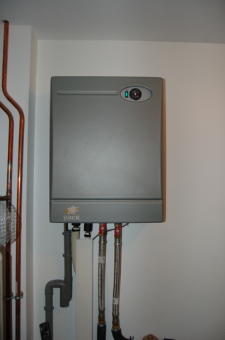

Le Module Intérieur

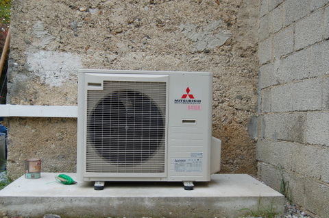

Le Module extérieur

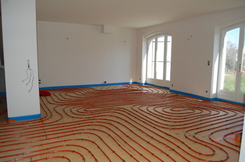

Plancher Chauffant

Ah si,j'ai oublié les silents-blocs sur lesquels j'ai posé le module extérieur et qui viennent du monde industriel pour 20 €!!!!

Le Module Intérieur
Le Module extérieur

Plancher Chauffant
