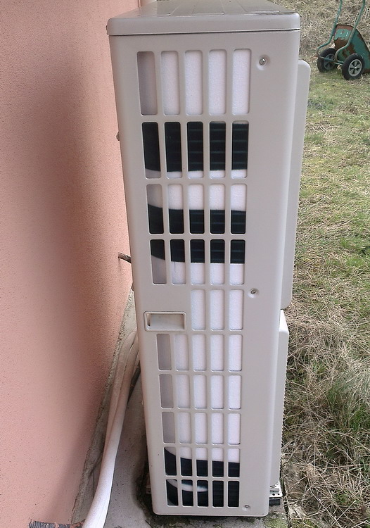

Bonjour tout le monde,
Avis aux spécialistes : Voilà comme dit dans le titre je viens de m'apercevoir que ma PAC givre par bande...
Quelqu'un sait-il pourquoi ? Est-ce normal ou dangereux pour ma PAC ?
Voici une photo :
Merci d'avance !!!!
arnal.dz
Messages : 672
Localisation : finistère
Message par arnal.dz »
80 % de chance que tu ai perdu une partie de ta charge en fluide frigorigène R 410a.
Cherche des trace de gras (huile) sur tes tuyauterie dans la PAC. Fuite sur les dudjoncs ou les shraders en général.
Confirmation de la fuite par mise sous azote + réparation + remplacement de la totalité de la charge.
