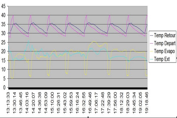

Voici mes logs de monitoring de la pac
Courts cycles mais les temperatures ext sont assez hautes .
Le circulateur est en mode compresseur sur demande uniquement avec un demarrage anticipé de 10s et un retard d arret de 60s.
J attends des sondes pour en placer une sur le retour au niveau du ballon sans avoir a demonter celle presente sur le retour echangeur de la pac .
