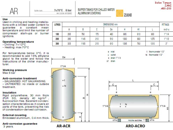

j'ai finalement trouvé près de chez moi un ballon ZANI ar0200 DE 200L
Qqun aurait une notice, car je ne l ai pas et il y a plein de raccord et je ne sais lesquels utiliser? je ne trouve rein sur le net .
hello,
j'ai trouve une doc sur le net en anglais:
http://termocomplekt.ru/tc/assets/files ... alogue.pdf
voici un resume des caractéristiques de ton ballon
ballon horizontal? c'est bine ça?
2 entrées 1"1/2 sur le dessus
2 sorties 1"1/2 sur le dessous
2 orifices pour sondes ( notées t et ts)
2 sortie sl aterales 1"1/4

Hello,
merci pour la doc
le mien est debout pas couché

donc moi je mets le retour de l eau radiateur en haut et la sortie en bas vers la pac?

mdg a écrit :donc moi je mets le retour de l eau radiateur en haut et la sortie en bas vers la pac?
oui si sortie PAC attaque le circuit radiateur

mdg a écrit : oui si sortie PAC attaque le circuit radiateur
Désolé je n'ai pas compris?
sortie eau PÄC -->radiateurs--->entree ballon--> retour PAC
