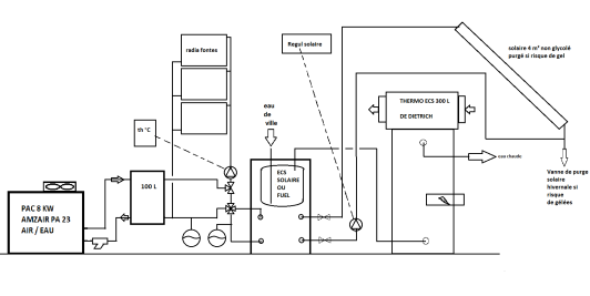

MON MONTAGE HYDRAULIQUE
lien de la photo : http://imageshack.com/i/jmgmd8p
- V3V sur "10" : Fonctionement sur PAC seule via les 100 litre de découplage.
- V3V sur "0" : Fonctionement via la chaudière fuel seul ---> modulation de T° par la V4V
- V3V en position intermédiaire : fonctionnement PAC + appoint chaudière fuel
La faible quantité de mon ballon de découplage de 100 L est compensé par le volume des 9 radiateurs en fontes, soit 135 litres.
Ce qui représente un volume total de 250 l pour l’installation ( plus de 20 l par kw calo)

- 7425 KW à -3 °c pour une ambiance ambiance à 19°C pour les 84 M² (225 m3)
- Les 30M² des combles sera géré par un petit split air /air (306 M3 en tout).
- La puissance des 9 radiateurs fonte est de 13600 w Pour un DT de 50
- Avec un DT de 25 la puissance des radiateurs est estimée à 5645 w (Il ne reste plus grand chose avec un régime d'eau a 40°c)
- Point de bivalence maison / radia ce situe vers + 2 °c exter sur un régime d'eau a 40° ----> Appoint par chaudière fuel en dessous de 2°exter pour un maintient des 19 °de confort.
- Point de bivalence PAC / radia ce situe vers -5 °c exter sur un régime d'eau a 45° ---> On passe du mode "appoint fuel" au mode "relève fuel"
-----> la PAC n'as plus suffisamment de puissance pour alimenter les radiateur. C'est le point critique ou la PAC tourne sans arrêt. (limite pour cette PA23 aérothermique )

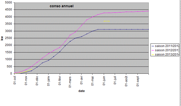

graph de ma conso au ty watt :
- hiver 2011/ 2012 très doux... (Comptage de la conso sur le Chauffage seul)
- hivers 2012 / 2013 très long !!! (Comptage de la conso sur le Chauffage + ECS )
- Hivers 2013/2014 --------> ça commence trankille
