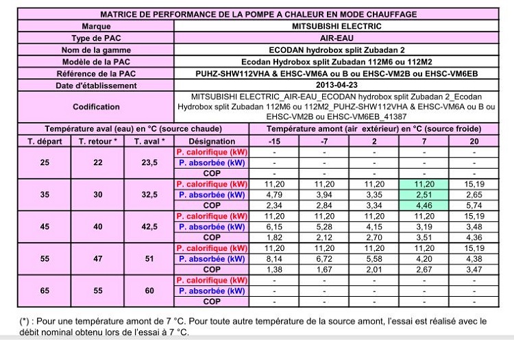

RC60 a écrit :
arnal.dz a écrit :
une mitsubishi de 11 kw a +7 te donnera 10.5 kw a -15° exter sur de l'eau a 55 °
Oui mr ça existe, mais c'est les seul a savoir le faire ...
Entre + 7 et - 15 ° ext la puissance ne chute que de 0.5 KW ? !!!
Faut que je me mette à jour :D

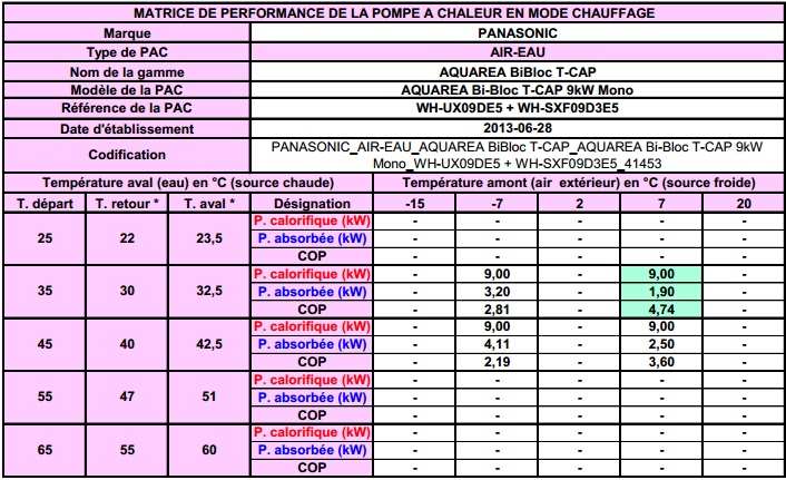

J'ai donc épluché les certificats sur Certita et je pense avoir trouvé la bonne machine :
Aquarea Bi-bloc T-CAP 9kW Mono
J'ai besoin de 8.75kW @-7, que je ne dépasse normalement que quelques jours par an <8, pour ces jours là, l'appoint par résistance électrique prendra le relais.
C'est le modèle le plus proche de mon besoin et son COP est un des meilleurs de cette catégorie.
En plus elle existe en monobloc, ce qui pourrait m'aider par rapport à mon problème d'encombrement.
Il ne me reste plus qu'à trouver un installateur pour ce matériel.
merci de votre aide et de votre patience
Julien

On a installé plusieurs machines de ce type, en split, et elles fonctionnent très bien, sont bien conçues, avec surtout en SAV à la hauteur, ce dont on ne rend pas toujours compte à l'achat.

alain30 a écrit :Salut,
RC60 a écrit :
Sans commentaire:
Je me suis mal exprimé. La puissance calorifique délivrée est effectivement constante entre 7 et - 15 °, mais qu'est-ce que cela veut dire? c'est un peu un trompe l’œil ! la pac n'est pas plus performante, Elle régule tout simplement en puissance. Son COP chute comme ses copines !
Disons que le choix de puissance paraît plus simple à faire. Encore que!
