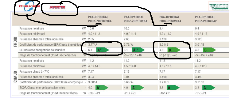

j'ai trouvé ça :
Les groupe PUHZ R 100 c'est de l'inverter de base le cop est nettement moins bon que sur du ZR.
Mais à mon avis, même sur du R 100 il n'y a pas de résistance electrique ...
Pour une utilisation en chaud seulement les cop sont kif-kif mais pour de la clim la gamme ZR est un cran au dessus niveau COP...
PS ça commence a faire balaise un seul module inter de 10 kw ; j'aurai plutot mis deux split de 35 VA ...
a+

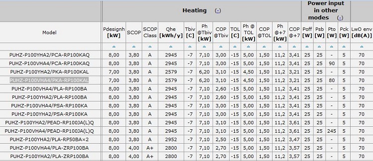

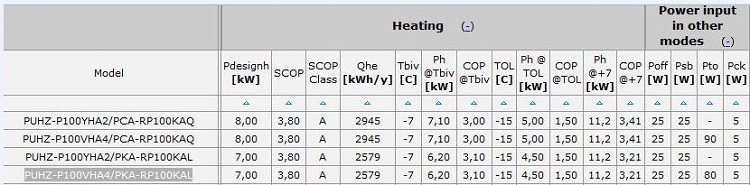

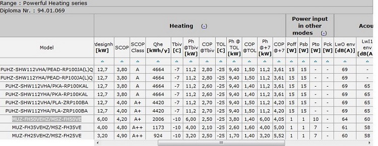

:evil: C'est évident, beaucoup trop "balaise", perso je lui avais conseillé le modèle suivant: bien plus performant ( technologie Hyper Heating avec une puissance constante jusqu'à -10°C) et surtout plus de 40% moins cher pour assurer la même puissance dans les basses T°C et n'avoir pas trop de surpuissance dans les T°C douces:
à -10°C 6 KW pour la MUZ et 6 KW à +7°C avec un COP de 4.05, SCOP de 4.20.
Alors que la PHU a 6.2KW à -7°C et 11.2 KW à +7°C avec un COP de 3.21, SCOP de 3.80
Mais il a préféré:
- Ecouter le "super" commercial qui lui a conseillé une grosse puissance pour "assurer"
- Et jeter ses $$$ par la fenêtre.
