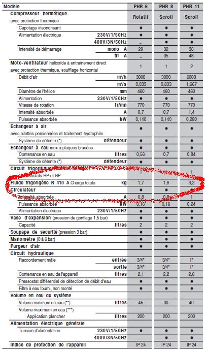

juste pour ma curiosité, 2 kg de fluide frigorigène, ça correspond en moyenne à quelle puissance de pac air-air?
car je remarque que les constructeurs sont particulièrement discrets sur ce point...
arnal.dz
Messages : 672
Localisation : finistère
Message par arnal.dz »
ça dépend de la conception de la PAC.
En gros 2 kg de fluide correspond à une PAC de 4 à 5 kw (calorifique) .
Mais certaine PAC géothermie de 6 kw (sans bouteille de liquide) peuvent fonctionner avec 1 kg de gaz grâce a la constante thermique de leur évaporateur.
Les PAC AIR /EAU < 2kg n'existe pas. Les clim mono-split air /air de 3.5 kw (calo) avec moins de 2 kg de fluide sont eux très très répandu :roll:

mon ex-pac dimplex géothermie sur nappe 14kw contenait 1,9kg de R407C
j'ai un copain qui à une daikin air eau 6KW avec 1,7 kg de fluide
nous sommes peut etre des exceptions :idea:

arnal.dz a écrit :...Les PAC AIR /EAU < 2kg n'existe pas...
pour preuve:
"je connais pas.." # "ça n'existe pas"
PHR8 tri "chauffe" >100m2 depuis 4 saisons
nous sommes peut etre des exceptions Idea
réponse pré-cité 2 post avant le tien pour l’exception des PAC géothermies
arnal.dz a écrit :ça dépend de la conception de la PAC.
bon y'a des 6 kw air / eau qui ont 1.7 kg ... OK dac merci pour l'info.
J'ai mis une 6kw en route tout a l'heure : 2.2 kg donc <2kg ça doit ce faire en effet
