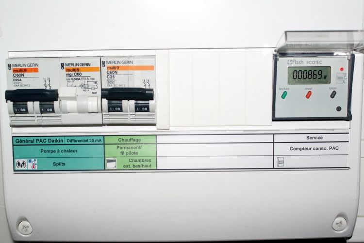

Voici donc le compteur d'énergie une fois intégré au tableau éléctrique:
En plus de comptabiliser le nombre de Kw en heures pleine et creuses aux allures du tarif Tempo bleu, blanc et rouge, il possède une fonction de consommation maxi tirée sur le circuit mesuré, sur la photo il affiche 869w... mais cela donne maintenant 2018w maxi pour ma PAC !
Ma consommation pour la journée: 6Kw pour les heures creuses (de 22h00 à 6h00) et 18 Kw pour les heures pleines (de 6h00 à 22h00).
Daniel.
Daniel.
