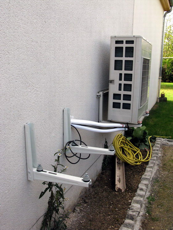

Pose du support extérieur avec arrivés des câble d'alimentation et des deux liaisons frigo en attente (on aperçoit le groupe Daikin 4MXS80 au 2ème plan):

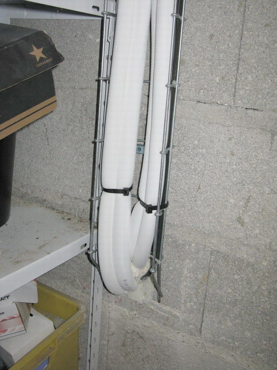

Les tubes et fils électriques de l'autre côté du mur dans le garage:

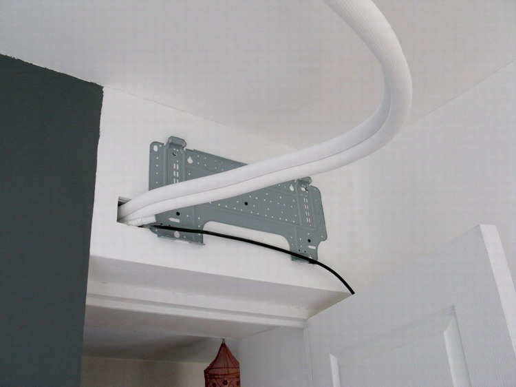

Dans la chambre, les tubes et le support attendent leur raccordement:

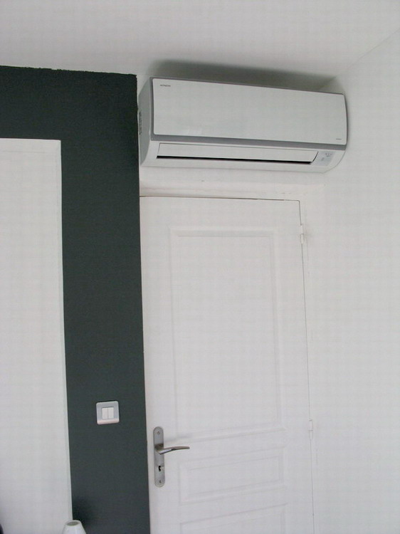

Au même endroit une fois raccordé et split posé:

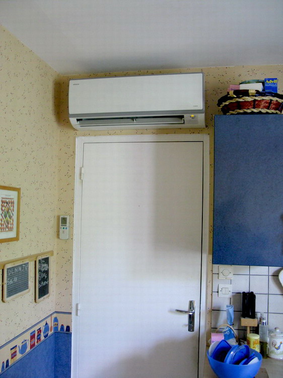

Le split de la cuisine raccordé et en place:

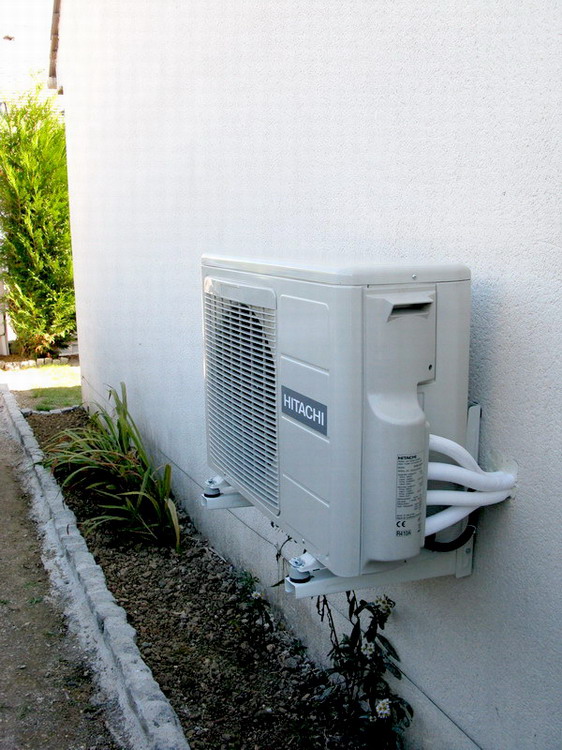

Le groupe extérieur raccordé et le trou bouché à la mousse expansive:

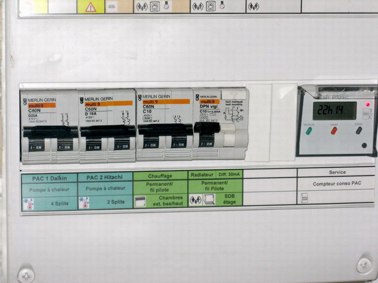

La partie disjoncteurs des pac (à gauche) et compteur énergie (à droite).
