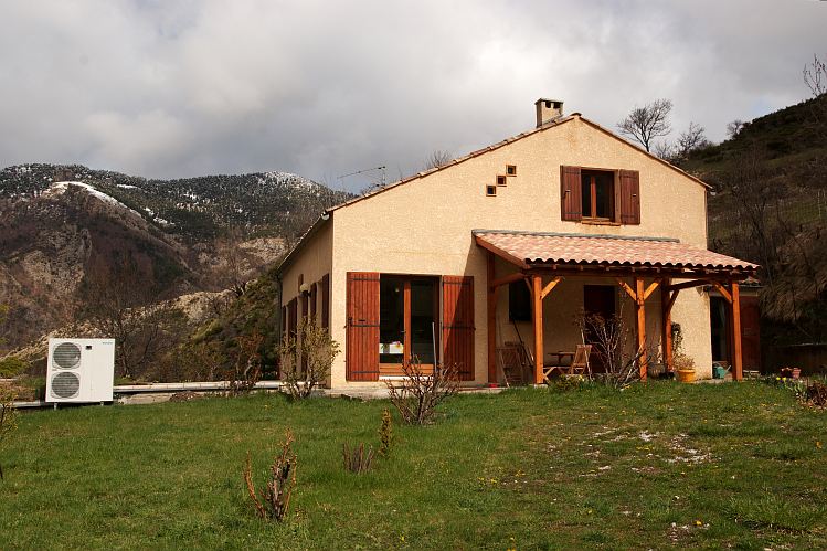

Je vous présente mon installation: Technibel PHRT12 en relève de chaudière + radiateurs, en fonction depuis début 2009.
Maison et Situation
Maison construite en 1989, que nous avons achetée en 1999 et habitons depuis fin 2001 (retraite...). J'ai très peu de documents sur l'isolation mais elle est apparemment très correcte pour une construction avant 1990. Elle comprends un sous-sol qui contient la chaufferie, un RdC de 98m2 + 48m2 à l'étage avec mezzanine et un très grande vide sous plafond. Le chauffage était assuré par une Viessmann Vitola Biferale fioul avec ballon d'ECS et 10 radiateurs 7 au RdC et 3 à l'étage. Consommation environ 1800-2000 l ECS comprise.

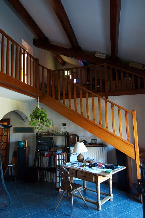

On voit un des deux radiateurs qui suffisent à chauffer le séjour jusqu'au toit + couloirs.

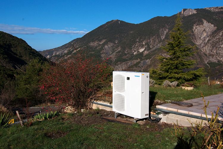

Nous n'avons pas de voisins, mais pour notre tranquillité la PAC a été installée à 9m de la chaufferie contre le garage semi-enterré. Je suis en train de lui construire un petit auvent que je fermerai partiellement derrière par une cloison amovible à claire-voie, c'est de ce côté (NO) que vient généralement la pluie et la neige.

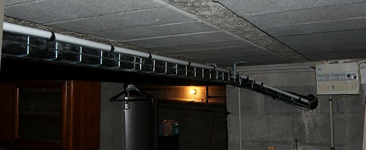

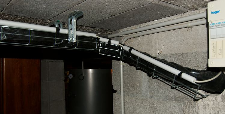

Les conduites sont supportées par un rail depuis le garage à la cave

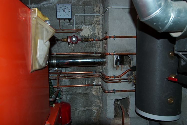

Elles passent dans la chaufferie avec un peu beaucoup (trop) de coudes, mais il était difficile de faire plus direct. A l'arrière plan on voit (un peu..) le ballon Vitocell 100-U de 300l du CESI Viessmann.

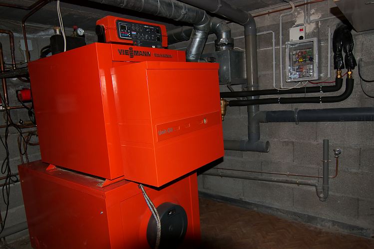

La chaufferie est bien encombrée par la chaudière Viessmann avec ballon d'ECS et la VMC.

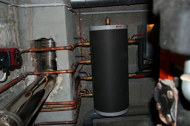

Le ballon mélangeur de 70l a six entrées/sorties occupées!!
Du coup le schéma hydraulique n'est pas simple!!
Tout est donc monté en // avec 3 circulateurs: celui de la Viessmann (C2) sur le départ vers la bouteille de mélange, celui sur le départ radiateur depuis la bouteille de mélange (C3), et le circulateur de la PAC (C1). Les trois peuvent fonctionner en même temps (!!) entre 0° (p22 seuil d'autorisation d'appoint) et -2° à -3° (p20 seuil d'arrêt de la PAC, réglé à -2, en fait plutôt -3°, la sonde est un peu décalée).

EDIT: J'ai construit un petit auvent pour protéger un peu la PAC. Je vais le compléter par un panneau arrière amovible à claire-voie (genre persienne) décalé de 20cm pour protéger la grille de la neige (l'arrière est orienté NO, direction des vents dominants).
Pour bloquer les dépôts de neige sur la face arrière exposée NO (vents dominants) j'ai construit un panneau à claire-voie avec des lames de mélèze (!!) orientées à 45°. Cela fonctionne très bien.
