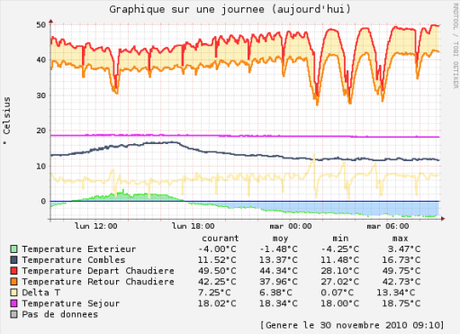

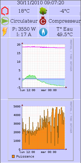

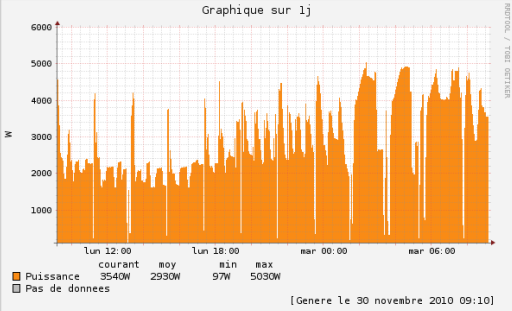

Nouvelle saison de chauffe; nouveaux outils de mesure et surtout ajout de la téléinfo (qui m'a poser de gros problèmes)
La vue global
la vue détaillée
