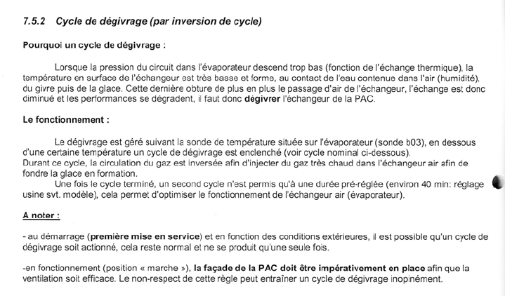

bonjour à vous,
sur ma Technibel j'ai installé le kit de dégivrage de Georges (G32) ,
lors de la mise au point j'ai bien observé les cycles de dégivrage :
En general le delta T ( Tair ext -Tentrée evaporateur) est >= à 10K quand l'evaporateur est complétement givré
Donc il faut observer la PAC juste avant le dégivrage , mesurer le delta T, et si pas givrée voir comment l'augmenter.
J'ai noté l'implémentation d'au moins 3 principes pour le dégivrage :
  • * basique : décompte de temps si Tevapo <Tseuil, =>degivrage systematique au bout de 30mn (technibel)
    * dégivrage sur Delta T : si delta T ( PAC givrée) atteint => degivrage
    * dégivrage sur DeltaP (dépression machine givrée) atteint => degivrage
Sur la MP55 le controleur est un MCX06, Alain as-tu une notice de parametrage, ou qui parlerait des parametres d'ajustement des dégivrages
Le principe du kit de G32 est basé sur le delta T, en gros : avec un thermostat différentiel, on active un relais, qui va provoquer le lancement de la sequence de dégivrage

Alkhasar a écrit :Je vais attendre un dégivrage et noter le vrai ∆t à ce moment là!
Je sais que j'ai déjà vu un -8,5 à l'évap, mais j'ai oublié l'ambiance...
Oui il te faut faire cette mesure. En observant des dégivrages en conditions limites j'ai eu du -30°C à l'entrée evapo, en debut degivrage ,et ca monte à +70°C en fin de dégivrage!
Autre point as-tu des infos sur le principe de dégivrage utilisé ( Dela T, delta P autres?) et acces au parametrage de ton régulateur?

2°) DÉGIVRAGES
Pour Mhz , voilà le texte de ma doc sur le cycle de dégivrage ....pas grand chose de concret à part que c'est la sonde qui joue.
Il faut que je creuse Carel pour voir si le paramètre est réglable ...et à combien ..
Bien sûr le dessin du cycle nominal n'est pas dessiné comme pour les autres cycles (HP/Dem/LP)
Merci Mhz, je vais de découverte en découverte : :wink:
