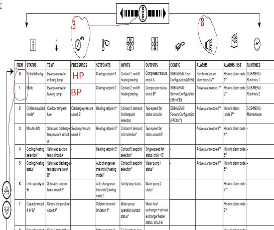

si vous connaissez le câblage de ces capteurs de pression (d'où ma question sur une référence visible sur capteur), vous serez capable avec un multimètre de suivre l'évolution des pressions; l'idéal étant de les lire dans régul pro-dialog
à conditions de condensation identiques (même T° ext, même régime T°eau), la valeur retranscrite doit être quasiment la même; s'il y a une dérive (généralement vers le bas), alors vous saurez si quantité FF diminue
ces capteurs permanents remplacent en fin de compte les manomètres installés provisoirement par les frigolos ; manomètres HP,BP des manifolds étalonnés en couple (Pr,T°) pour un FF donné
à vous ensuite de les interpréter et de réagir avant panne (appel frigolos...) sur dérive de valeur

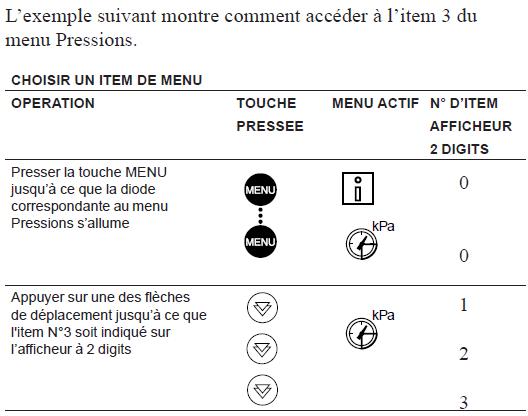

avez-vous essayé la lecture des pressions sur afficheur pro-dialog comme décrit dans doc?

par contre , s'il y a moyen de vérifier que la pression descend grace au prodialog de la pac, je suis preneur pour savoir comment faut il faire ...
