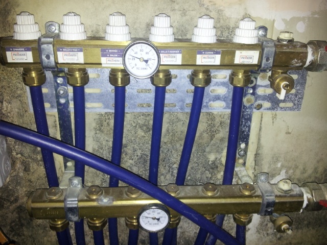

Pour le repartiteur voila ce que j ai je veux le remplacer lorsque je ferais le desembouage

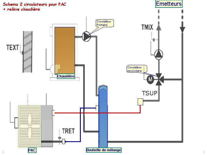

Je me posais une autre question
Est ce que je peux garder mon circulateur somatherm en position 1 pour la chaudiere et monter un salmson prius comme circulateur principal
http://www.salmson.com/fileadmin/user_u ... R_50Hz.pdf
Qu en pensez vous ?

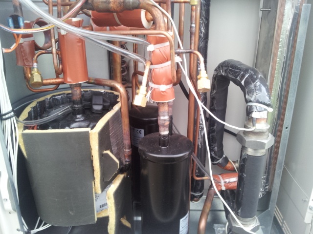

Je viens de regarder dans la pompe a chaleur et il n y a pas de circulateur celui ci est une option , faut il en mettre un ou celui apres le ballon suffit ?
jako
Messages : 98
Enregistré le : sam. sept. 08, 2012 10:46 am
Message par jako »
Il faudra je pense que je monte un circulateur sur la sortie eau chaude commande par la pompe a chaleur car le circulateur hitachi est trop cher
Sur le shema de la config 4 il y en a un
Sur la meme installation d un membre du forum il y a un circulateur sur la conduite
Reste a determiner lequel .....

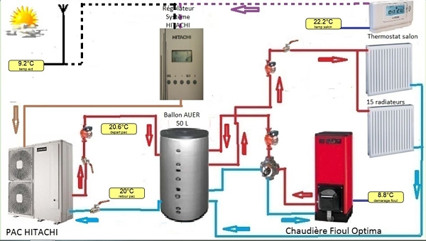

jako a écrit :Voici ma chaudiere fioul elle fonctionne en directe sur la vanne 4 voies et s arrete a 35 degre
C'est une 20KW, donc
si deltaT=20°, debit =1m3/h
si deltaT=40, debit =0.5 m3/h

jako a écrit :Pour le repartiteur voila ce que j ai je veux le remplacer lorsque je ferais le desembouage
Ca ne pose pas de problemes particulier ( bien verifier le diametre du PER)
et un ensemble complet pour 6 boucles est vendu pour mois de 200€

jako a écrit :Je viens de regarder dans la pompe a chaleur et il n y a pas de circulateur celui ci est une option , faut il en mettre un ou celui apres le ballon suffit ?
pour le circulateur chaudière, oui un circulateur tres simple suffira car il n'y aura pratiquement pas de perte de charges.
Pour le circulateur PAC il faut prendre un circulateur qui assure le debit nominal demandé par la PAC ( soit 1,5 à 2m"/h?).et soit
  • appliquer le schema proposé par HITACHi ( et donc rajouter l'equivallent du circulateur HITACHI en option)
  • utiliser le schema ci-dessous, mais verifier que le debit est suffisant.

Message par jako »
Merci MHZ tes conseils sont precieux
Je vais rester sur le shema preconisé par hitachi et mettre un circulateur sur la sortie
Je commence a y voir plus clair je vais mettre 2 circulateures identiques sur chaudieres et pompe a chaleur et garder le somatherm existant comme secondaire

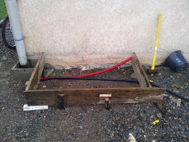

Aujourd hui je prepare le coffrage du socle de la pac

Ce matin coffrage et pose du differentiel

attention en coulant ta dalle de la désolidariser de la maison,
et deuxième point,
mets plutot ton circulateur sur le retour PAC,
m'enfin c'est juste mon avis

Merci je vais mettre une plaque de polystyrene entre les 2 et prevoir l evacuation des condensas
Pourquoi mettre le circulateur sur le retour ?

Pour info Il ont laissé un espace de 34 Cm entre l'arrière de la PAC et le mur.

Merci j ai prevu un socle de 90 par 130 ça me laissera de la marge , je vais couler le tuyau d evacuation dedans et rejoindre les eaux pluviale juste a coté
