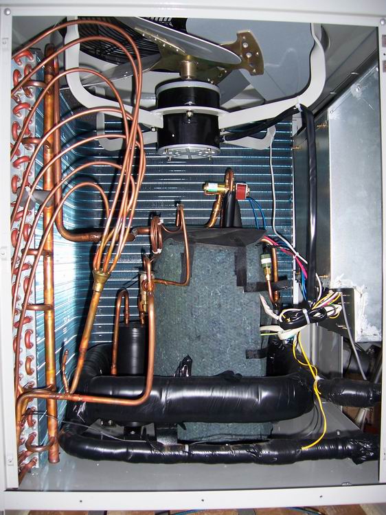

NRJFREE a écrit :
Pour ceux que ça interresse, voici l'intérieur de la PAC COLEOS vendu par bricoman au prix de 2790 euros.
Elle n'a pas de super caractéristiques, elle n'est pas super performante, mais elle est pas chère.
Je vous dirais si elle fonctionne bien, quand j'aurais fini de l'installer.
A suivre....
