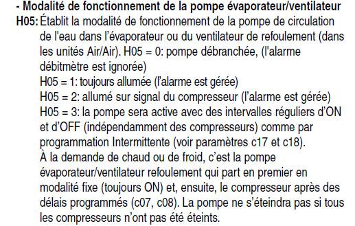

Encore une fois merci @Tous de votre patience et de votre aide.
@Bubus, si on a bien la même doc, et en effet selon celle ci H05=1 met le circulateur tout le temps en marche. Mais quand j'ouvre la PAC et qu'elle n'est pas en route le circulateur ne fait pas de bruit et n'est pas chaud il semble donc arrété malgré le param H05...
je pense que j'ai une sonde extérieure dont la valeur est lue par B3 ou B4, je vérifierai ce soir
Pour l'histoire j'ai pas tout saisi mais bon au pire je desactive le paramètre ?
Et j'aimerai bien comprendre comment fonctionne cette maudite régulation Honeywell ... ca resterait plus pratique de gérer le système par elle que par la régul Carel...
@Cedro35 ,la régulation sur le retour ou l'entrée se paramètre par R06 ? il faut qu'il soit à 0 ?
Cdlt
Anjji
