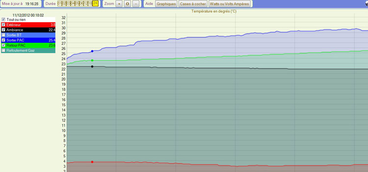

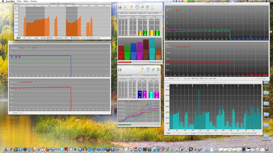

Je fais monter haut 46 ° pour 0°C dehors avec un ∆T de 15 °c pour avoir du chaud de temps en temps sur les radiateurs....
J'ai des cycles d' 1h en entretien et le matin après baisse de 0,5°c sur PC et 1° sur Rad je fonctionne sans interruption de 2 à 8 H 30 Piscine + maison
Cela donne cela sur le graphique orange de samedi dernier à +2°C en moyenne
Aujourd'hui à -1°c la traîne de soirée est + grande et l'a-m plus chargée aussi et le % HC - bon, bien sûr !

alain30 a écrit :Sur loi d'eau , toutes ( presque toutes ) les PAC TOR régulent sur le retour à cause de l'inertie plus grande que sur le départ.
Pour une régulation il est beaucoup plus "aisé" de REGULER sur une T°C qui varie doucement.
C'est la difficulté qu'ont les" inverter" à réguler en loi d'eau, qui pour une "histoire" de conception régulent exclusivement sur le départ.
Alkhasar a écrit : Cela ne dépend-t-il pas plus du volume du BT et de l'inertie du bâtiment derrière ??
Ben oui, entre le départ et l'arrivée tu as les déperditions des émetteurs, des tuyauteries et du BT.
Plus l'inertie est grande plus l'écart est important, cela est particulièrement sensible
avec un PC, Et alors avec un PC+BT voilà ce que cela donne:
Une lente mais régulière progression du retour ( en vert ) alors que le départ ( en bleu) progresse plus rapidement et de façon moins régulière..
