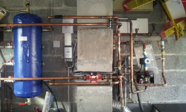

J ai avancé un peu dans mon montage qu en pensez vous c est correct ? Je pense commencer les brasures la semaine prochaine
Bien sur tout sera droit et horizontal pas comme la photo car c est un montage a blanc
Le circulateur est celui de la chaudiere celui de la pac sera dans celle ci

Que pensez vous de ce pot a boue par rapport au magnaclean twintech ?

De ce que j'observe tous les jours, un pot a boue est inutile si tu a un découplage en // comme toi.
Le découplage // avec une purge basse est le meilleur de pot a boue.
Bon courage pour le reste.

Dans le doute je vais quand meme mettre un filtre je serais plus tranquille
Pour le circulateur de la chaudiere je le monte sur le retour comme celui de la pac ?

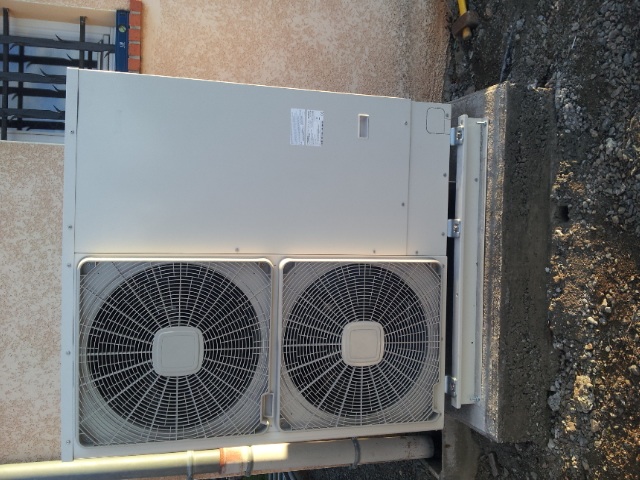

Voila la pac est fixée sur son socle , le mur percé
Je dois rallonger le fil d une sonde de temperature de la regulation pour la fixer sur le tuyau de retour de la pac cela pose t il un probleme ?

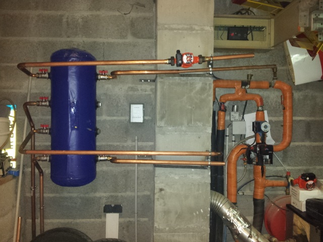

Bonne nouvelle la pac a demarré et chauffe , la regulation a l air de bien fonctionner il faudra voir lorsque les temperatures vont baissées
Reste a isoler les tuyau et monter un salmson priux en circulateur principale
