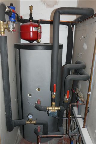

Remplacement d'une chaudière à fioul dans une maison de village de 140m2 sur trois niveaux avec 8 radiateurs récents.
une PAC Yutaki RHUE4
un circulateur chauffage pompe (à haut rendement)
une résistance ballon (qui ne marche que si l'on active son propre fusible sur le tableau électrique)
un ballon simple échangeur 200L
un réchauffeur 3 étages de 2KW (qui ne doit en principe jamais marcher sauf en cas de très grand froid)
un aquastat de sécurité maxi sol
une vanne directionnelle
tubes 3/8 5/8, support, câble de liaison

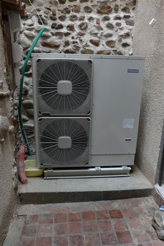

voilà la pompe et sa situation :
- sur une dalle qui certes mériterait un réagréage pour permettre à l'eau de s'évacuer correctement et de ne pas infiltrer les murs des côtés
- dans un sas ou patio de 5m2 au sol sur des murs de 10m de haut sans toit avec deux anciennes ouvertures

Comme vous pouvez le voir sur les photos, depuis peu elle condense tellement qu'elle me remplit une bassine d'eau située en dessous d'elle à gauche sous les ventilateurs.
Mon installateur me dit que c'est normal en fonction de l'hygrométrie ambiante mais ça me paraît énorme. De l'eau goutte toutes les secondes et ça me pourrit le crépis des murs !
L'air parvient par le toit qui n'existe plus entre les deux façades hautes de 10m et par les deux anciennes ouvertures. Ça vous paraît suffisant comme circulation d'air ou bien la condensation vient de là ?

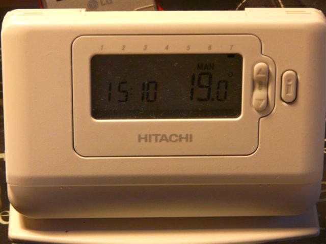

Voilà les photos de l'installation électrique ainsi que le chauffe-eau (eau chaude sanitaire produite par la PAC avec en cas de panne une résistance permettant de chauffer l'eau) et le thermostat.

Non pour la résonance ça va car il y a les deux ouvertures dans le mur de gauche plus le toit ouvert... mais je crains que cette configuration ne soit à l'origine de cette condensation excessive, une pompe plus à l'air libre devant avoir une meilleure circulation d'air donc une meilleure évaporation... non ?

Je suis très surpris du placement de la PAC. Qui a fait cette installation ? Un pro ?
Je pense que ta PAC va manquer cruellement de circulation d'air pour avoir un bon rendement. Vu l'espace autour, il y a a fort à croire qu'elle va ré-aspirer l'air à peine expulsé. Il y a un petit test à faire : mettre un Thermomètre à l'arrière de la PAC. Normalement, celui-ci ne doit pas descendre (ou si peu) lorsque PAC tourne. Et même au bout de plusieurs minute de fonctionnement. Ce qui pouvre que l'air sui lui arrive n'est pas "appauvri".
Sinon pour tes murs humides, c'est surtout due à un problème de "maçonnerie". On ne doit pas enduire de crépis jusqu'à la base du mur sans quoi les remontées humides sont inévitable. Tu aurais du laisser 3 à 4 cm non-enduit mais protégé, avec une peinture à la base. Il est toujours temps de le faire.
Pour çà, il faut gratter le crépis et remettre une peinture spéciale.
Ainsi, l'eau qui stagne sur la dalle ne remontera pas dans les murs mais s'écoulera ou séchera sur place.

Oui l'installateur est un professionnel. En même temps il n'y avait pas beaucoup d'autres emplacements possibles, je rappelle que j'habite une maison de village qui n'a que deux faces qui donnent sur l'extérieur, celle de l'entrée où est la pac et celle de la cour qui est complètement à l'opposé.
Est-ce que le fait de réaspirer de l'air appauvri en calories donc de l'air véritablement plus "froid" peut être à l'origine de cette condensation excessive ?
Devrais-je faire une ouverture supplémentaire dans le mur qui se situe juste à gauche de la PAC afin d'améliorer la circulation d'air ?
La sonde de température extérieure reliée au boitier électronique de contrôle est située en arrière de la pac un peu au-dessus sur la droite contre le mur du fond, puis-je surveiller l'évolution de la température lors du fonctionnement de cette manière ?
Est-ce que si la disposition actuelle affecte le rendement, alors ça corrobore le fait que j'ai l'impression que l'on consomme presque autant qu'un chauffage électrique classique ?

Je rajoute les photos des ouvertures qui permettent l'entrée d'air dans la patio où est située la pac.
Ce n'est quand même pas un patio fermé de tous les côtés...
J'ai pensé aussi à changer le portail pour en mettre un ajouré avec des barreaux, ça permettrait à l'air expulsé par la pac de partir aussitôt. Bonne ou mauvaise idée ?

Sinon, pour ta PAC et avec les nouvelles photos, il semble évident qu'elle ravale l'air expulsé. Je ne connais pas ta régulation mais regardes sa doc. Il doit certainement avoir un moyen de lire la T° mesurée par la sonde extérieur. Surveille là lors d'un cycle. Si elle chute, cela prouvera deux choses :
1 - Que ta PAC "boucle" sur l'air qui l'entoure
2 - Que ta sonde extérieur et faussée par le fonctionnement de la PAC.
Conclusion : laisser la sonde là où elle est mais déplacer la PAC.
Ne peux-tu pas la mettre devant le premier mur (dans la rue ?) ?
Sinon, l'autre solution aurait été de tourner la PAC de 90°, vers le compteur, et de pratiquer une ouverture dans le mur pour que le flux soit éjecté dans celle-ci.
