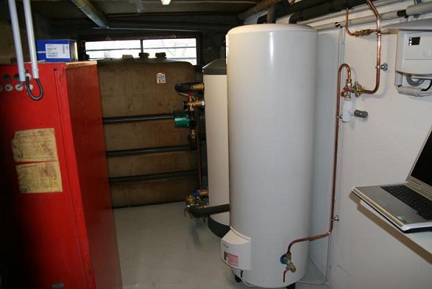

Le ballon tampon de 200l + le ballon ECS De Dietrich (electrique)
